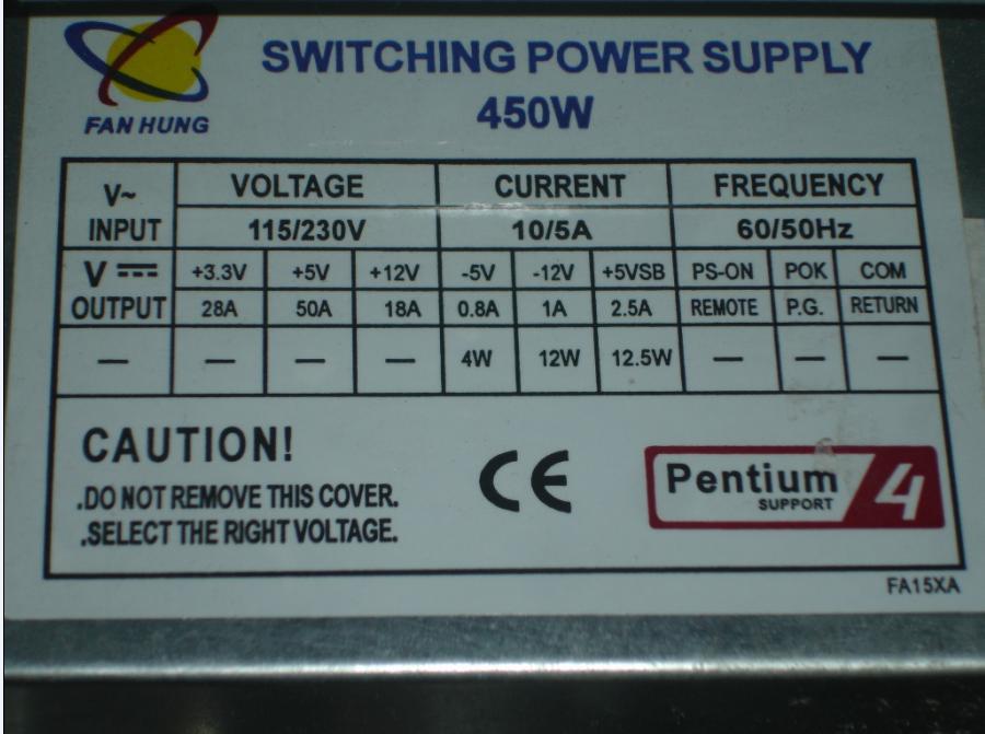

Bem amigos...
to querendo comprar uma geforce 7300gt....
o minimo d watts q essa placa d video precisa é 350 watts
A minha font Fan hung tem 450 watts "isso é o q ela marca na foto abaixo"
O problema é q recebi comentarios q ela pode ser generica!!
isso é verdade??
Se ela for generica, quantos watts ela teria d verdade??
Ela aguentaria uma gforce 7300gt??
Espero respostas^_^

Ela é flor de genérica, mais genérica impossível... A quantidade de watts disponível nem a mãe do fan hung conhece, e não é esse o problema das fontes genéricas. O problema desse tipo de fonte é que, para custar 1/4, 1/5 às vezes, do valor de uma fonte confiável, o fabricante tem que colocar lá dentro das genéricas peças não confiáveis, peças rejeitadas algumas vezes pela indústria mundial de componentes. O que você poderá esperar de uma fonte feita com esse tipo de componentes....
-Pode segurar a sua config;
-Pode estourar na sua cara;
-Pode durar muito tempo;
-Pode estragar amanhã mesmo;
-Pode levar consigo boa parte de sua config. A fonte é o único componente de seu PC que está presente em todos os outros, alimentando-os;
O que assunta em uma fonte genérica não é a sua capacidade de atender ou não, o que asusta é saber que dela é esperada a morte súbita, sem muita razão, podendo levar consigo alguns componentes de sua config.
Quanto a tua placa, uma 7300 GT, apresenta um consumo de 700 miliamperes retirados da tensão de 3,3 volts, para troca de sinalização, dados e controle, e de uma corrente de cerca de 2,3 Amperes na tensão de 12 Volts. Da tensão de 5 volts essa placa nada exige...Quanto a potência demandada da fonte por essa placa, gira aproximadamente en torno dos 30 Watts. Não achei um gráfico específico dessa placa ai, e sim da 7300 GS e da 7600 GS. O consumo de uma 7300 GT é muito próximo da quele da 7600GS.
Quando o fabricante de placas diz que aquela placa exige uma fonte de, no mínimo, 350 Watts, você deve considerar o seguintes aspectos;
-Não é só para a placa e sim para toda a config;
-Como o fabricante de placas não sabe sua config, ele tem que exagerar na recomendação;
-Demanda de energia está relacionado a potência da placa, que por sua vez está relacionado com desempenho da mesma... A placa não ficaria "bem na foto" se seu fabricante dissesse que ela demanda míseros 30 Watts...
-O fabricante, para não errar, estima uma fonte com bastante, enorme folga, afinal quem vai pagar a fonte não é ele e sim você...
Quanto ao fato de essa fan hung ter escrito lá em baixo, como você diz, poder fornecer 450 Watts, lembre-se que essa é a premissa de existência e venda das fontes genéricas... Você acha que venderia alguma delas se lá em baixo estivesse escrito a potência real de 153 Watts, que algumas delas são capazes de fornecer????
Agora é que fui prestar atenção na etiqueta dessa fonte. Veja lá, na saída de 5 Volts ela pode forrnecer belos 50 A... (típica fonte antiga, para Athlon XP, core barton, que sozinho exigia 20 A para a CPU) e somente 18 A na saída de 12 Volts... Genérica, antiga, ineficiente, ineficaz... Mas quanto a aguentar a sua config, se é essa que você colocou ai na assinatura, com mais um gravador de DVD, e dois fans, não passa de 170 Watts essa demanda, já com a 7300GT embarcada, veja ai... Deveria aguentar. Até a hora do adeus final...
Abraço...
