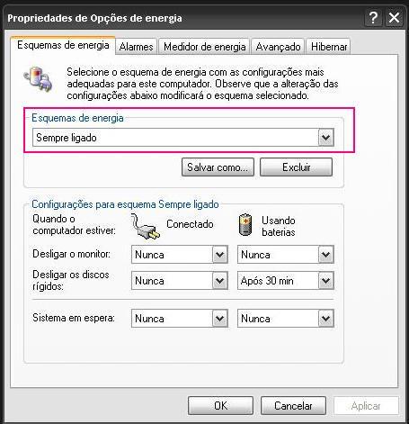

>>>> Veja todas elas para quanto os seus respectivos funcionamentos e finalidades. Para isso olhe no seu aparelho em:
PAINEL DE CONTROLE/GERENCIAMENTO DE ENERGIA/ESQUEMAS DE ENERGIA (e veja as opções dispostas lá)
[Veja imagem 01]

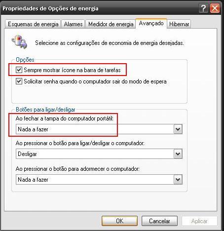

- No caso de feixar a tampa... geralmente o sistema desliga ou entra em modo de espera instantaneamente. Mas se apos... algum tempo isso ocorra, deve ser pelo modo de hibernaçao. VEJA (no Xp): PAINEL DE CONTROLE/GERENCIAMENTO DE ENERGIA/AVANÇADO
[Veja imagem 02]
- DESMARCAR a caixa de opção para que o sistema operacional nao SE DESLIGUE, nao deixa de ser uma boa forma de economizar energia eletrica, ou seja, apos voce configurar desta forma, o ato de fechar a tampa concientemente (sabendo que desligará apenas o LCD), voce pode deixar o seu aparelho rodando algum aplicativo enquanto faz outra atividade, poupando a bateria do mesmo. (um exemplo é ir ao banheiro... enquanto baixa algum download)
