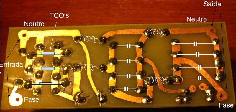

Esse dai, era um estabilizador e deixei de transformá-lo em um filtro por causa das péssimas tomadas que apresentava. Cheias de OSMAR (OMARcontato)

hmmm interessante, você fez seu estabilizador virar um filtro de linha né?
você tem o projeto pra fornecer?, nao preciso de queda de tensão, tomada 110 V.
obrigado.
O projeto original é do Almeida Filho e está aqui no fórum: http://forum.clubedohardware.com.br/tutorial-construindo-filtro/462752
O que fiz foi colocar um tempeirinho, uma pimentinha, poucas modificações.
Tem ai um tópico em que podes ver.. http://forum.clubedohardware.com.br/como-tornei-util/492673
Poderia agregar mais uma figura para facilitar:
Abraço...
