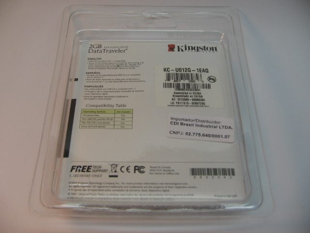

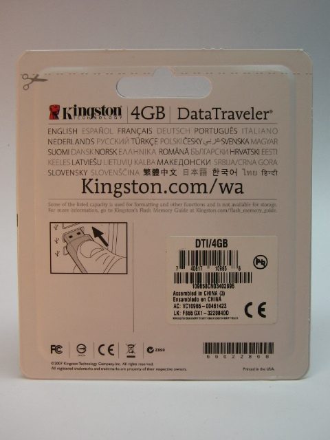

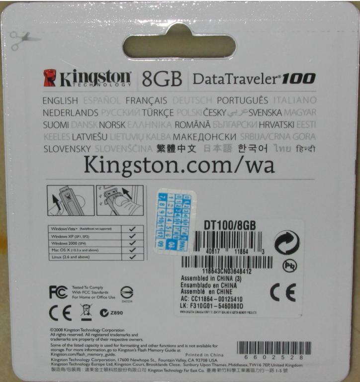

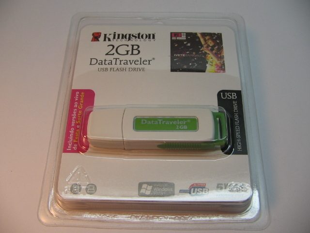

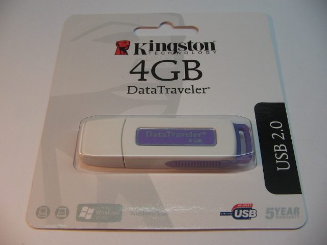

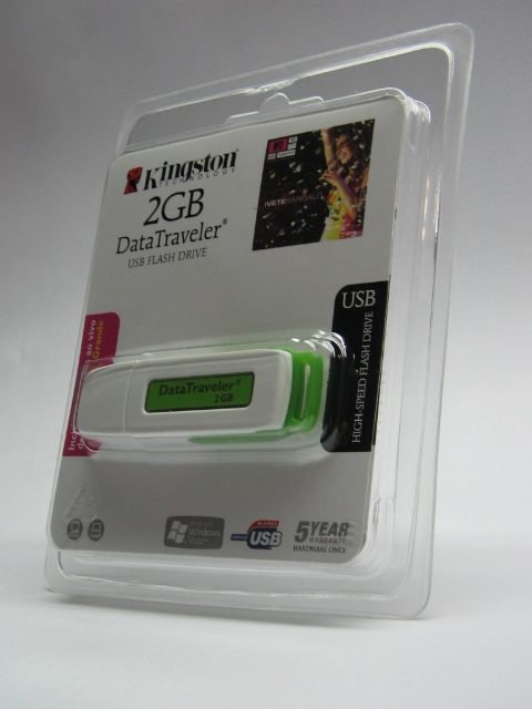

Embalagem original:
(As 3 últimas imagens mostram uma embalagem promocional do modelo de 2GB, que vem com músicas da Ivete Sangalo incluídas)

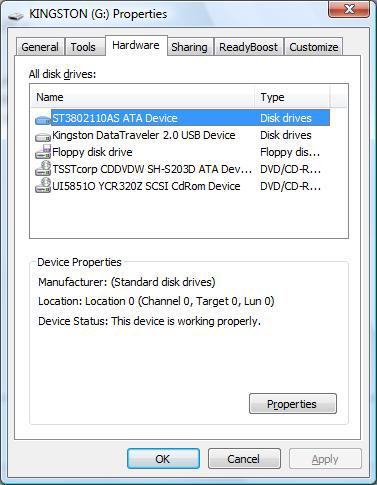

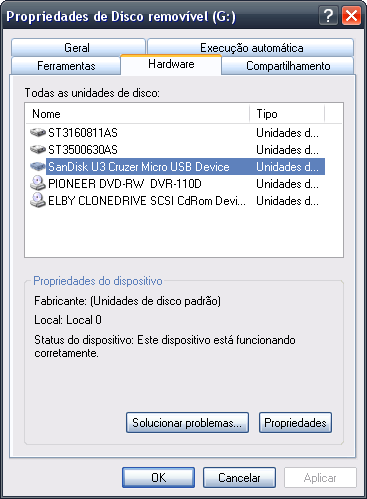

Essa semana um amigo chegou do Paraguay com vários pendrives Kingston de 8GB, logo de cara vi que era falsificado.
Detalhes que já percebi de longe:
  • A embalagem não era lacrada, daquelas que necessita cortar para abrir;
  • A cor original do modelo de 8GB é preta, e a que ele trouxe é verde;
  • O código no chassis não é um ponto importante na hora de identificar se é falso ou não, já que nesse pendrive ele estava escrito corretamente DTI/8GB (sem FE), mas era falso sem dúvida;
  • O manual dentro do spliter estava com a impressão do texto borrada;
  • Ao conectar o pendrive o Windows detectou o dispositivo como Ameco USB Flash Drive, sendo que deveria aparecer corretamente o nome Kingston no gerenciador de dispositivos. Infelizmente não tive a oportunidade de testar com mais calma se ele conseguiria gravar a capacidade rotulada, mas no sistema marcava 8GB.

Olá pessoal,
Estou com um pendrive Kingston DataTraveler de 8Gb, que no PC é reconhecido como: Hisun Flash Disk USB Device, ao passo que um de 1Gb é reconhecido como: Kingston DataTraveler 2.0 USB Device...
Será o de 8Gb falso?
Grato.
Gustavo
Lembrando que o site da Kingston aponta o produto como autêntico, mesmo o Windows reconhecendo ele como Hisun Flash Disk USB Device.

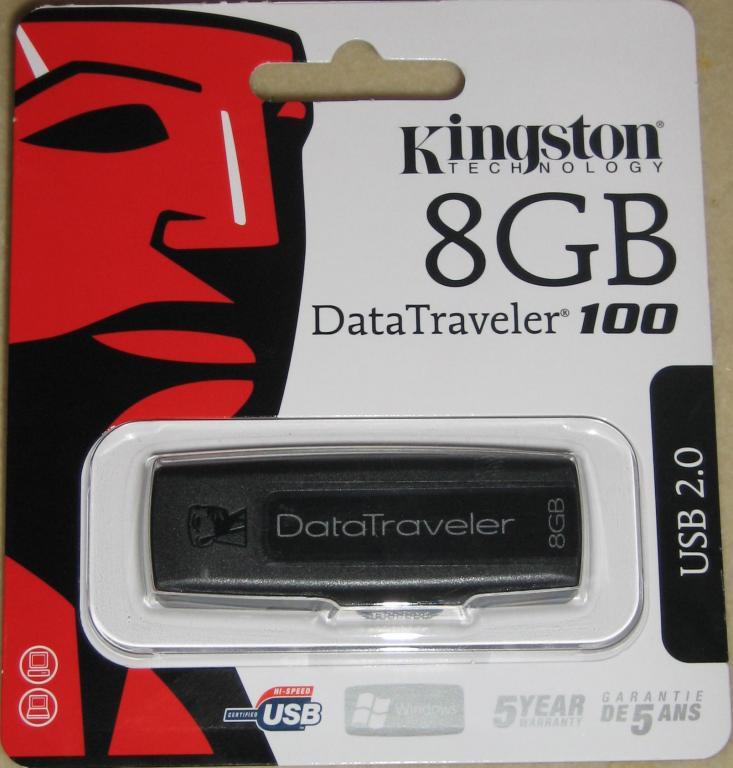

Pessoal, vou adicionar aqui no tópico fotos dos dois tipos de embalagem original que a Kingston fez de lá pra cá sendo o modelo de 2GB a embalagem antiga e o modelo de 4GB a nova embalagem. Caso a embalagem do pendrive Kingston que vocês estão comprando seja daquelas que abre e fecha com a mão com certeza é um produto falsificado. Nas embalagens dos originais elas só podem ser abertas se você cortar (no caso da embalagem de plástico) ou rasgar (no caso da embalagem de papel). Mas mesmo assim fique de olho nos outros detalhes postados nesse tópico e desconfie de embalagens que já foram violadas.
Compartilhar este post
Link para o post
Adquiri um pendrive retrátil e conforme o tutorial, acredito ser original. Quanto à capacidade eu não entendi muito bem, no windows aparece a capacidade de 7,45 GB, e pelo que sei, os endereços de memória ocupam um certo espaço do dispositivos. A minha pergunta: para 8 GB, a capacidade real equivale a isso mesmo?
A seguir a foto da embalagem.
