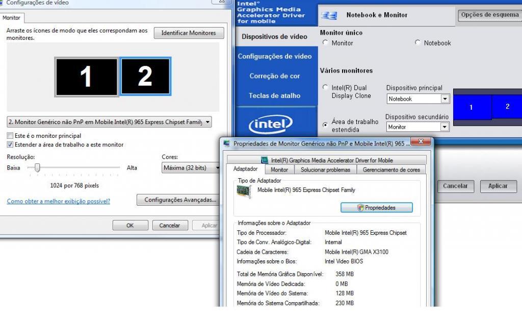

Montei uma imagem de como é o negócio aqui
Da uma olhada velho, tipo meu windows é o vista... então não aparece do jeito igual o seu
Essa imagem é significa q meu note e meu monitor de 17" polegadas do pc normal estão ligados

2) Mesmo pegando um adaptador de VGA para S-Video, não quer dizer que vá funcionar, pois o que está em dúvida aqui é se a PLACA DE VIDEO possui a função chamada de "TV-out" que é a capacidade de transformar o sinal que sai pela porta para um sinal analógico adequado a ser exibido em uma TV
3) Placas que tem saída S-Video podem ser consideradas automaticamente como possuidoras dessa função, afinal S-Video é usada exclusivamente para o fim de ligar em uma TV
4) Placas que NÃO possuem saída S-Video, nada podemos afirmar e é aí que mora o problema.
Acho que agora clarifcou. =)
com certeza clarificou,
olá, eu sou novo no clube e é isso q eu quero saber, se esse adaptador funciona em qualquer placa de video???E a minha placa é esse modelo: VIA/S3G UniChrome Pro IGP, não tem saida S-video.(É Um computador)
Conclusão: eu quero usar esse adaptador para passar a imagem pra minha TV.
Ela tem entrada S-video:confused:
Aguardo Rposta...
Compartilhar este post
Link para o post
dodjocata = Pode comprar o adaptador que sua VGA tem 100% de compatibilidade :)
vai funcionar ok
Restando duvidas ou querendo tutorial de ligação ou para fazer o cabo de audio MP para mim...
Um abraço
