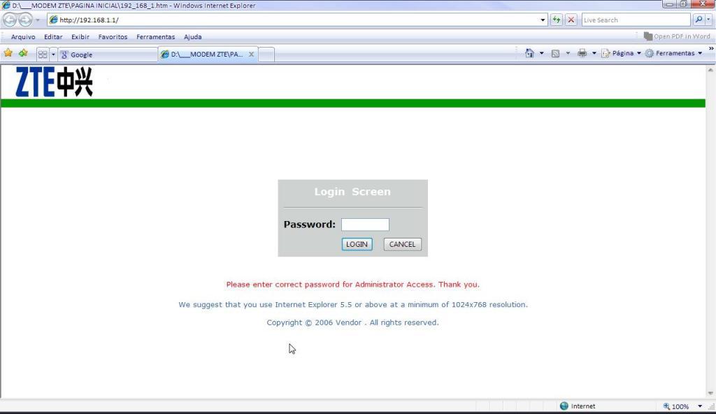

adquiri um modem adsl wi-fi marca ZTE distribuição da Speedy
((ARGHHH!!! maledito!!!))
:confused:simplesmente já tentei todas as senhas possiveis em noites perdidas de sono em pesquisas, para entrar na configuração desse modem.(tentei ZXDSL, expert03, admin, user, ad1606, ZTV5.5.0a, etc.)
:eek:pra começar ao entrar no ip do modem não dá opção de login e senha e sim apenas senha!!!!
:eek:já resetei modem milhares de vezes.

:huh:embaixo do modem está escrito:
ZTE W300 Wireless ADSL Router
:cool:gostaria de ajuda pra saber essa senha ou mesmo saber qual o modelo real deste modem, ou ainda enfiar um novo firmware nele pra poder seguir os tutoriais que encontrei!!!
:confused:segurando o reset e ligando o modem cai numa página opcional de atualizar firmware, mas, qual modelo desse router, qual firmware posso enfiar??? onde acho?

Faz o seguinte usa o cd que vem junto com a instalação do speedy, ele ja configura o modem pra você, ae quando se colocar o ip 192.168.1.1 ele ja entra direto na page de config do router.
Com relação a senha por default são os ultimos 4 numeros do mac adress do zte sem ponto
exemplo 5C.n1 = 5Cn1
obs. é Case Sensitive
Abraço
naousedrogas, também estava com o mesmo problema. Tem o botão de reset atrás do modem aperta durante uns 15s ou durante 15vezes. Depois vai acender pwr e lan(1 a 4) se tiver conectado com a cabo DSL também vai acender, não pode acender wlan, se acender faz de novo. Entra no ZTE com o ip. E aperte login sem senha. Pronto. Agora e configura. So que eu não tenho nem ideia como fazer isso. Estou tendo que usar um modem para entra na net
Amigo, com o modem ligado no PC, digite o seguinte comando no prompt:
arp -a , vai aparecer o IP do modem e o MAC address do modem, a senha são os 4 últimmos digitos do mac address. se você resetou ele não pede senha....Boa sorte!!!
Boa!!! Obrigado!!! Funcionou comigo e consegui resolver vários problemas com este ZTE W300 que antes me incomodava - Lembrando que o comando fornece o MAC Adress com números e letras minúsculas separadas por traços - Peguei os 4 últimos dígitos sem o traço e digitei em maiúsculas... Pimba! Deu certo!
Aleluia!!!! essa dica funcionou, vi nos posts q em alguns casos pode funcionar usando os 4 ultimos digitos o MAC, no meu caso não deu certo, mas... para glória da torcida Máfia Azul, hehehe, esta forma citada funcionou ja configurei e tá tudo filé. Agora só preciso das configs pra Velox usando PPPoe, já inseri senha de usuario e tudo mas ele não loga tampouco navega... se alguem puder ajudar agradeço !!!

Realmente funciona!!! Basta ligar o bicho e pressionar o reset durante +/- 15 segundos. Pronto, quando pedir a senha você deixa em branco e manda logar. Funcionou comigo. Para o velox você precisa setar o VP 0 e você 33 com encapsulamento LLC. Valeuz?!!
