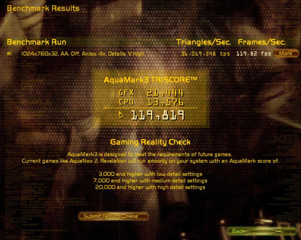

Primeiro teste feito no AquaMark03...
è isso ae galera...logo posto mais teste em jogos.

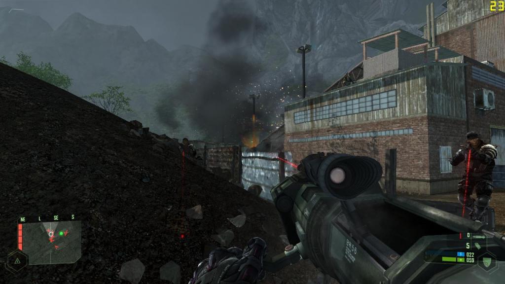

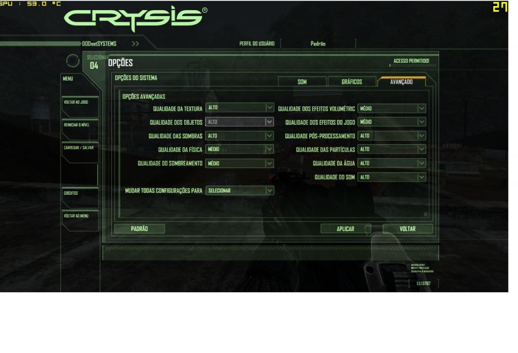

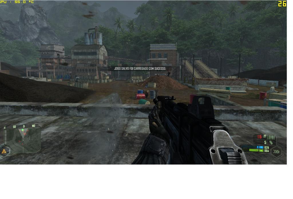

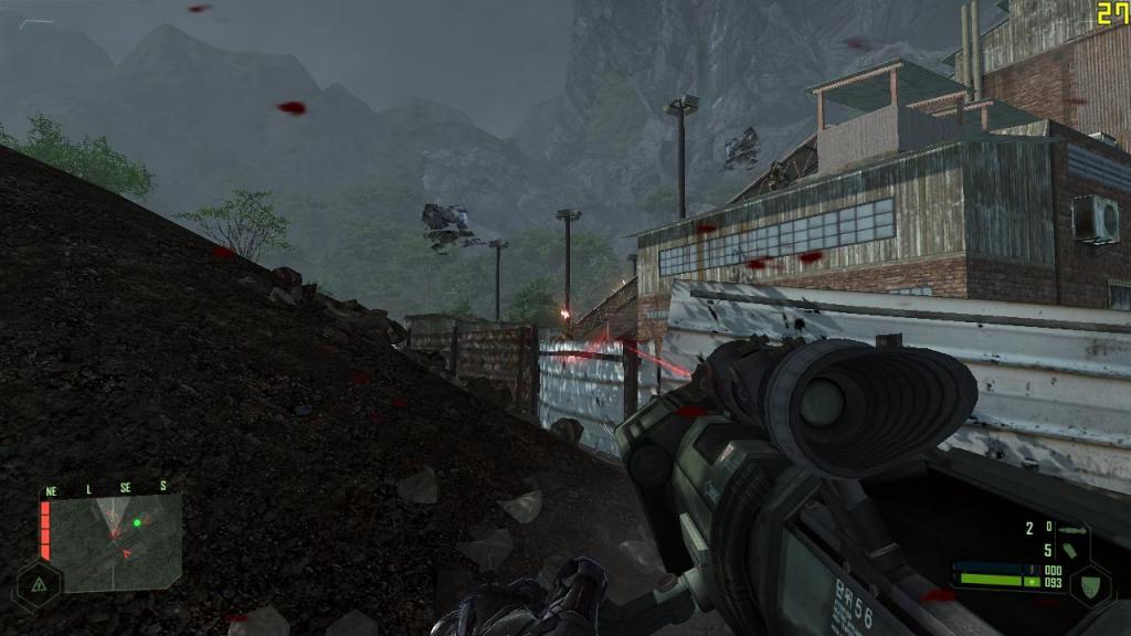

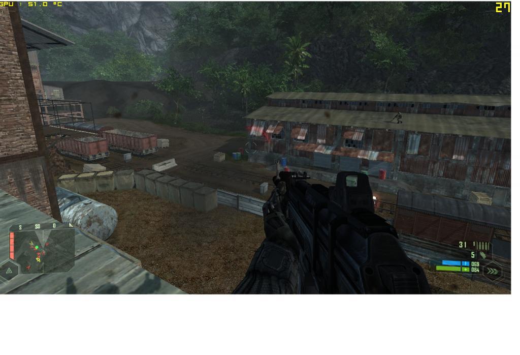

Como prometido,primeiro teste esta aqui:
Crysis:
Resolução: 1280x720 <> No AA
FPS: 18~31
Graficos: Sombreamento,Efeitos do jogo,Efeitos Volumétricos e Física = Médio
Restante em alto (imagem)
Bom o primeiro teste esta ai pessoal !
Em algumas partes do jogo no caso de o FPS cair muito volto agua e particulas para medio!
Abraços!

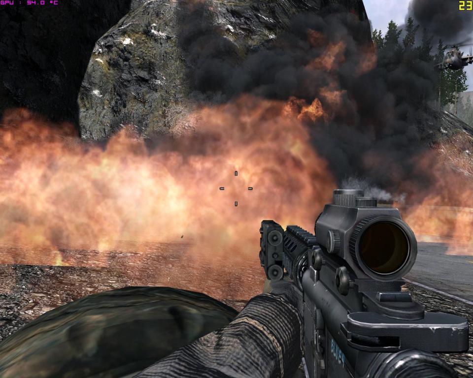

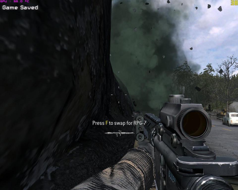

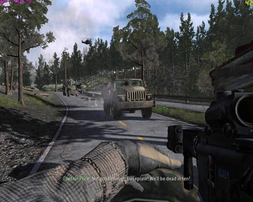

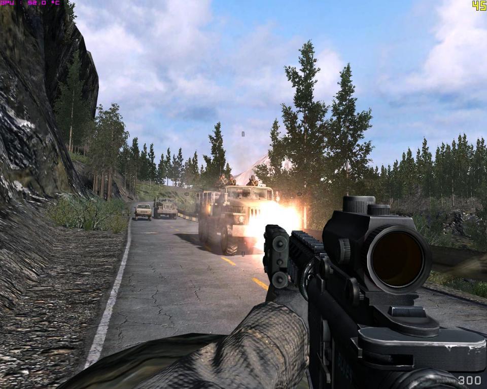

continuando...
COD 4 - FPS: 26~54
Resolução: 1280x1024
Gráficos no máximo - AAX4 - AF ON - Texture Quality= Trilinear
Mesmo no momento de alta explosão o Fps não caiu mais que 23!

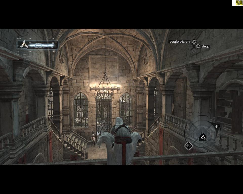

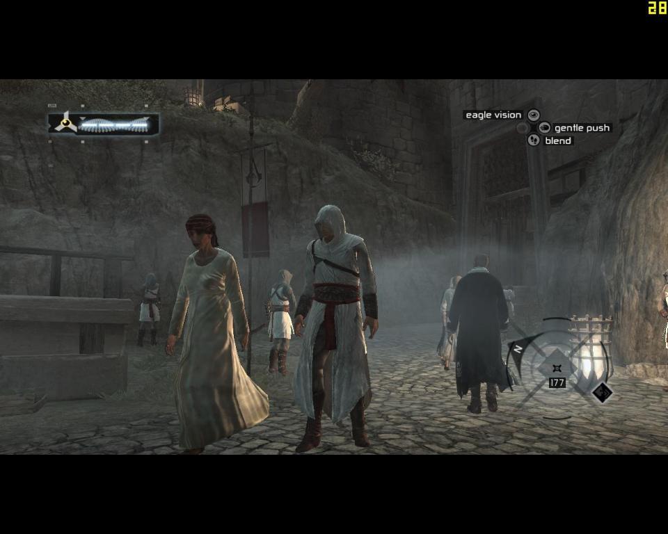

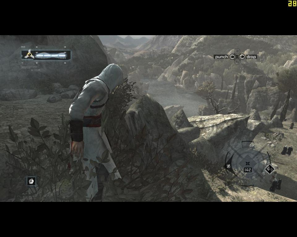

Assassins Creed
Gráficos tudo no maximo...
Graphic Quality: 3/3 -- Shadowns: 3/3 -- Level of Detail: 3/3
-FPS: 23~35 +FPS: 23~35
Não sei porque mais o jogo buga o Fraps aqui...1ª imagem: Fps: 28
2ª imagem: Fps 24
3ª imagem: Fps 26 -
Xita..arrumei la..coloquei a resolução e mais algumas imagens!
espero que goste!
abraços!
