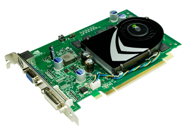

Olá pessoal, estou criando esse topico para ajudar quem irá adquirir, e pra quem ja tem.
Um breve resumo feito pelo 'Clube do Hardware'
A nVidia acaba de lançar oficialmente a placa de vídeo GeForce 9400 GT. Esta placa trabalha internamente a 550 MHz e tem 16 unidades de processamento rodando a 1.400 MHz. No que diz respeito à memória, esta placa de vídeo é equipada com 512 MB de memória GDDR2 rodando a 400 MHz (800 MHz DDR) acessada através de uma interface de 128 bits. A GeForce 9400 GT suporta as tecnologias PhysX e CUDA, e possui conectores VGA, dual-link DVI e S-Video. Abaixo listamos os fabricantes que já lançaram modelos baseados nesta nova placa de vídeo da nVidia
