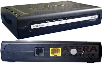

Tipo meu Modem é esse, veja na foto abaixo:
A parte de trás dele é igual a essa...ele é roteador ou n?
http://www.atera.com.br/figuras/dsl500b.GIF

mas você sabe me dizer se o modem que eu tenho é roteador ou não?
img dele abaixo:
porque se eu precisar comprar só o switch pra mim é melhor..
você ou alguem sabe me dizer?

Olá PedrOBIT
Também possuo este modem (dlink500B) e me parece que ele funciona como roteador sim, veja os links:
Verifique este link ou direto no outro link.

Pedro,
O dsl500b também é roteador..
Veja o link abaixo, ele configura o router para Velox Telemar, mas pode ser para outro também.
http://www.abusar.org/manuais/DSL-500B%20-%20Configurando%20Velox.pdf

Seguinte, já fiz metade do serviço:
Tenho modem dlink dsl-500b na minha casa, compramos um hub encore enh908 nwy (dizem que é só hub, não sei) e instalei na minha casa mesmo.
Do hub sai um cabinho para meu pc (30cm) e outro cabinho de de 130mts para meu vizinho e está funcionado uma beleza (adsl de 1M).
Outro hub ainda será instalado neste cabo de 130mts.
No meu vizinho pingamos o modem e deu 0% de perda com tempo médio de 0ms. (isto serve para constatar a qualidade ??????? )
A navegação está perfeita em ambos pcs, por enquanto.
