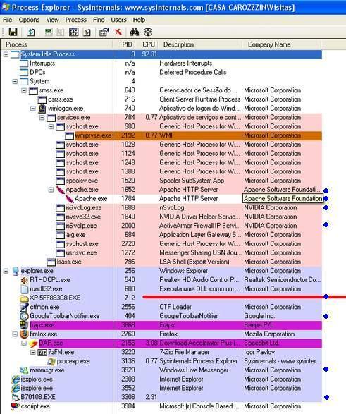

segue abaixo o link com o print do programa.... >>>
http://img505.imageshack.us/my.php?image=testeprocessom9.png

Cara, este programa que você indicou, que chega a 30% ta com cara de ser spyware. O processo B7010B.EXE eu também desconheço e parece trojan.
Tenta fazer o seguinte. Finaliza ele e repara se ele volta.
Se ele não voltar, faz o teste no jogo e olha se resolve.
Mas aqui, bem provavel que seja spyware.
Vou fazer uma lista do que você pode encerrar, pra fazer melhor o teste e ver se trava no jogo.
Já que edito este post e coloco a lista pra você.
Abraço
Editado.
Olhe os processos com o ponto AZUL na frente e finalize-os.
Obs: Fazer o teste do HD eu acho que você não vai descobrir nada. Se fosse eu, nem faria.

Bom o seu Windows está rodando alguns serviços meio "suspeitos", como aquele B70108, tlvz seja algum malware ou vírus.
Você pode tentar também fazer o seguinte, vá no menu Iniciar e em Executar, digite "msconfig" (sem as aspas), vá na aba Inicializar e desmarque tudo que tem lá, de OK e reinicie o micro. Desse modo, você estará desabilitando qualquer serviço secundário que possa estar atrapalhando o desempenho do PC.
