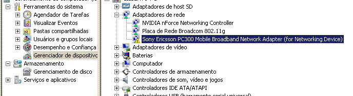

Olá,
Estou com um problema na instalação do modem MD300 da sonyericsson.
Tenho um note Acer 4520, com Vista Ultimate 32
Eu instalei e funcionou normal por um tempo o modem, 3g e tudo...uma belaza.
Tive meu notebook infectado por alguns virus, que foram pegos pelo pendrive, nao tenho os logs dos virus.
Mas depois de muito suar consegui remover todos os virus, mas após a utilização do ComboFix, o modem usb MD300 nao conectou mais.
Desinstalei tudo, limpei registro, e reinstalei...
Mas o Vista nao consegue mais instalar o ultimo drive que o MD300 precisa para funcionar: Sony Ericsson MD300 Mobile Broadband Network Adapter (NDIS 5).
Ao tentar instalar ele da a mensagem que o windows encontrou um problema ao instalar o software de driver para o dispositivo,(o Windows Localizou o software de driver do dispositivo, mas encontrou um erro ao tentar instalá-lo).
Na figura mostra o q está aparecendo no Gerenciador de Dispositivos.
acredito que no momento de excluir os virus com o combofix o windows perdeu algum arquivo.
Se alguem souber me informar o que preciso pra fazer o driver ser instalado novamente?
o Modem está ok, foi testado em outra maquina e está funcionando.
fico no aguardo...
