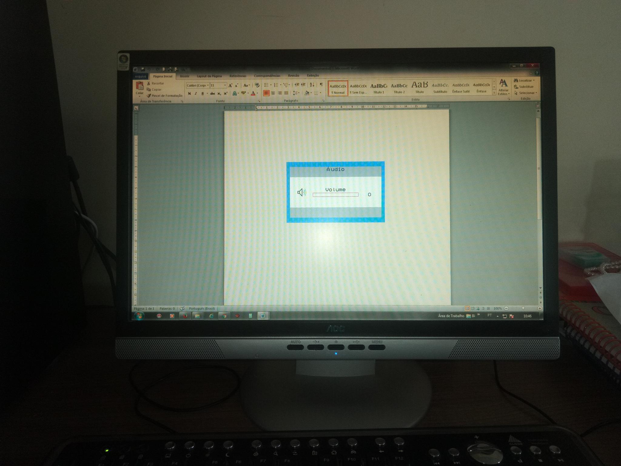

A alguns dias essa imagem apareceu na tela do monitor AOC. Já tentei de tudo. Os botões do monitor não funcionam nem o de menu nem os de controle de volume de som, nem o power. Alguém tem alguma sugestão de como resolver esse problema?!?!
Monitor LCD 19 polegadas
Modelo 912Vwa

Provavelmente o botão de volume - (Menos) esta preso e inibindo todos os outros.
O ideal seria você fazer uma limpeza neles, (todos) com um limpa contatos, ou substituir esse botão de abaixar o volume!...
