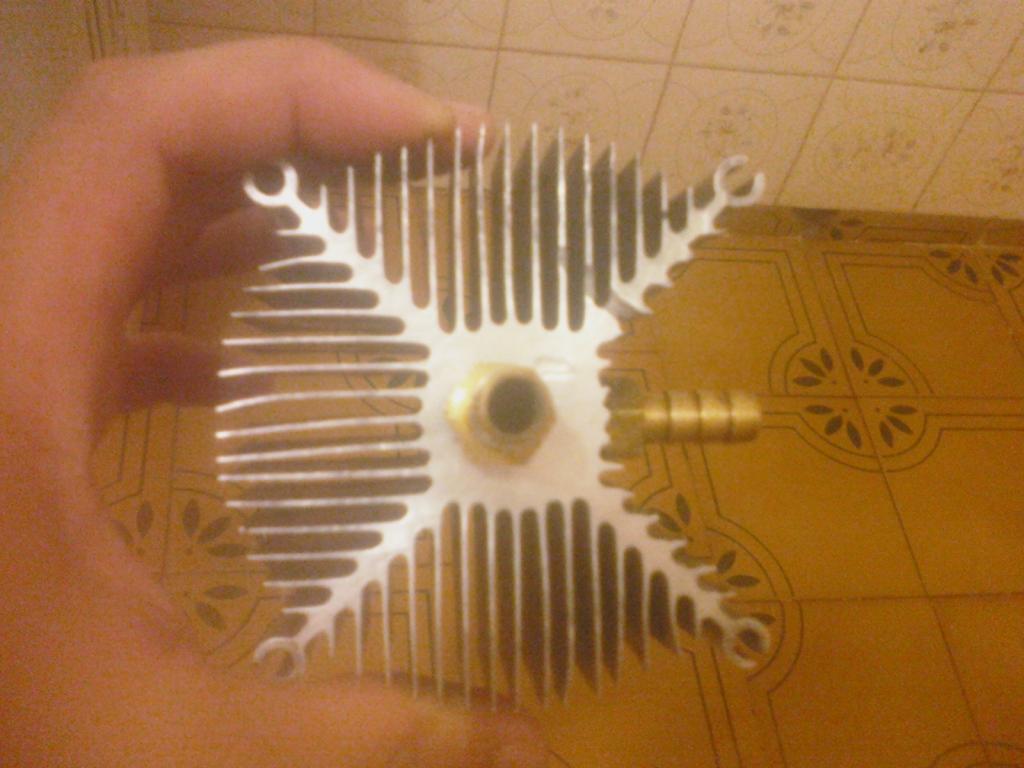

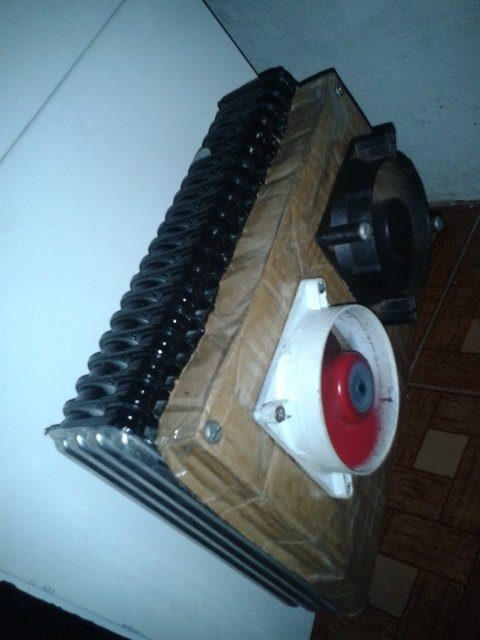

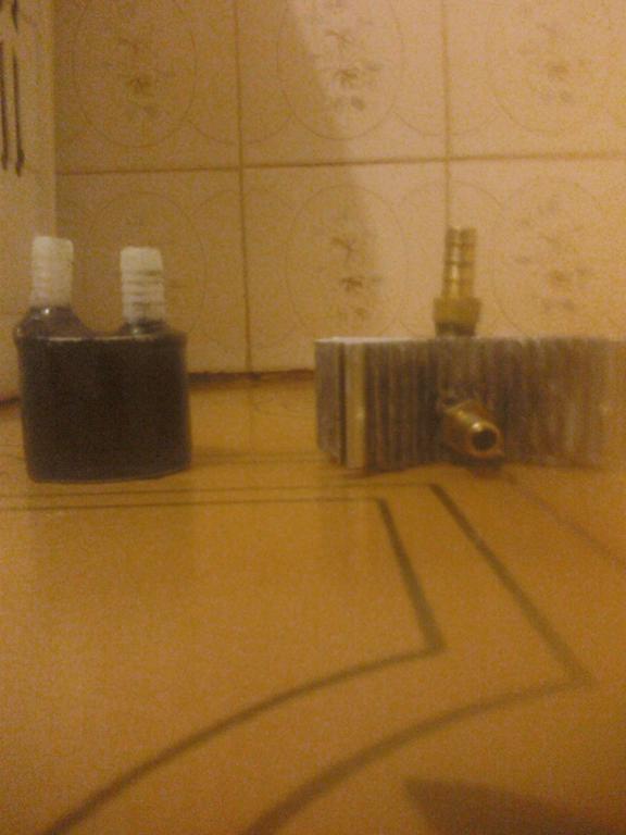

Os blocos eu mesmo q construi! fiz em um dissipador de um Cooler Master q tinha aqui! breve posto fotos valeu!
Eu concordo com o "xineis" acho q o pro e nos block's, mas também é preciso ver aonde fica localizado o radiador pois o ideal que seja em um lugar que ele pegue ar limpo e frio (em cima de uma mesa) para que as fan's trabalhem melhor o ideal também é que as fan's do radiador trabalhem com sistema Push-Pull que ajuda em umrefrigeração melhor, é bom também você dar uma olhada na vazão da bomba, o certo seria você ver a quantidade de agua que vem do processador se ela estiver saindo muito rápido, nao dara tempo da agua esquentar... mas se ela sair muito devagar ela ira esquentar rápido e seu watercooler nao conseguira dar vasao a agua quente que você tera no reservatório, coloca umas fotos para gente ver como ta o seu loop. espero ter ajudo....
então aqui posto algumas fotos para vocês analizarem! mais lembrando que essa fotos nao estão estão atualizadas! o reservatorio troquei nao é o mesmo da foto! eo cooler do radiador tambem nao é aquele monte de lixo q ta na foto!

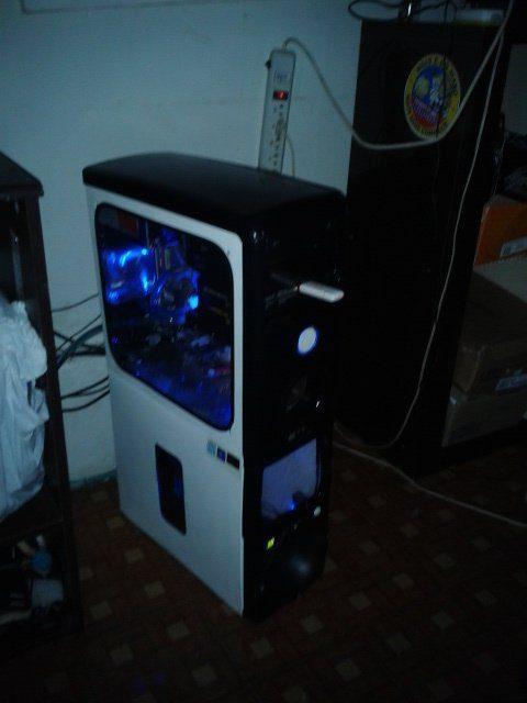

mais fotos!
eu agradeço a todos q me der uma força ae!

koxinhaa pelo que eu vi 60% das suas altas temperaturas provem desses seus block's caseiros, eu aconselharia você comprar bolck's de fabricantes especializados uma boa opção seriam o da pollar ( bom despenho, baixo custo e nacional). 20% de suas altas temp. pelo que vi nas suas fotos vem de seu radiador colado na parede só com 2 cooler's empurrando o ar, o certo seria o radiador ficar com as duas faces livres (nada na frente e atras) e com cooler's empurrando o ar de um lado e puxando-o do outro (phus pull) num total de 4 cooler no minimo. Nao deu para ver nas fotos as mangueiras do seu WC mas pelos espigões me parecem ser muito finas para o seu sistema ( ao meu ver) o ideal seria 1/2" DI x 3/4"DE ocasionando um fluxo maior de liquido e consequentemente um maiorrefrigeração pelo radiador do mesmo, não vi a bomba nas fotos se puder coloque-a para que eu possa ver e dar um opinião por enquanto é so isso qlqer duvida estamos aí... espero ter ajudado....

Koxinha a iniciativa 'e valida e com absoluta certeza valida mas....
... infelizmente o resultado final acredito que vai deixar a desejar.
parabens pelo gabinete e com certeza tambem pela solucao externa para o radiador, mas o bloco infelizmente ficou a desejar, a solucao nao 'e das melhores, o principio nao funciona muito bem e ele continua melhor como air-cooler do que como um bloco de water-cooler.
Eu recomendo um pequeno investimento mas valido, procure na LC Water Cooling ai no Brasil um bloco decente para o seu CPU, nao vai ser os olhos da cara mas vai te garantir um desempenho muito superior.
Agora se voce quer realmente fazer um bloco decente existe diversos exemplo na internet basta dar uma pesquisada, mas ja adianto que voce vai ter que ter bons conhecimentos de usinagem, valeu.
Koxinha, o problema dos blocos é que a dissipação deve ser interna, e não externa.
O que eu quero dizer é o seguinte: essas aletas (ou seja lá o que forem) devem estar internamente no bloco, para gerar maior superfície de contato para a água.
Grande parte do funcionamento correto de um bloco de WC se resume a superfície de contato para a água retirar mais desse bloco. Então, se quiser arriscar montar um bloco, procure uns blocos profissionais e veja o design interno deles. Tem muitas "curvinhas", aletas... enfim, dá bastante trabalho pra fazer.
Mas para melhor desempenho, vale mais a pena comprar um bloco mesmo.
Espero ter ajudado!
Espero ter ajudado!

Ah enquanto ao radiador ele fica uns dois dedos da tampa do gabinete! eu acho que deve ventilar por ali de boa! enquanto aos coolers acontece que os que estão nas fotos eu ja substitui por um só de mais o menos uns 20x20cm e ligado na energia 110v com execelente CFM e coloquei uma coifa boa tambem! enquanto as masngueras elas são de 3/8 e a bomba tem uma boa vazao é de tanquinho 110v deve ter mais o menos uns 2 metros de coluna d'agua! mais é isso obrigado pelos links! valeu até mais!:D
valeu ae BetoUK, Deu um pouco de trabalho mais ainda nao terminei o gabinete, a éo seguinte ja to segurando as pontas e vou economizar para fim do mes talves ja comprar o block decente é claro! Obrigado.
