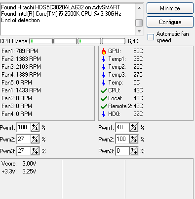

Estas são temperaturas dos núcleos. Estou com problema pra monitorar a temperatura CPU, dai me surge uma dúvida: A temperatura dos núcleos é próxima da CPU? Qual a diferença dos dois? Qual devo monitorar?
Como não mudaram muito, achei que as temps dos núcleos eram menos oscilantes.

Xineis, vi que você também tem o H50, uma curiosidade, quanto graus fica seu processador? To achando que o meu tá esquentadinho, veja isso e me dê sua opinião! Agradeço!
Abraços
Abraços
O meu CPU está, neste momento (apenas usando o Firefox), em 36ºC com a temperatura do quarto em +- 25ºC.
Se tiver como, baixa o HWMonitor da CPUID e posta os resultados aqui novamente. Creio que o sensor dele é mais acurado e os resultados são mais claros/visíveis.
