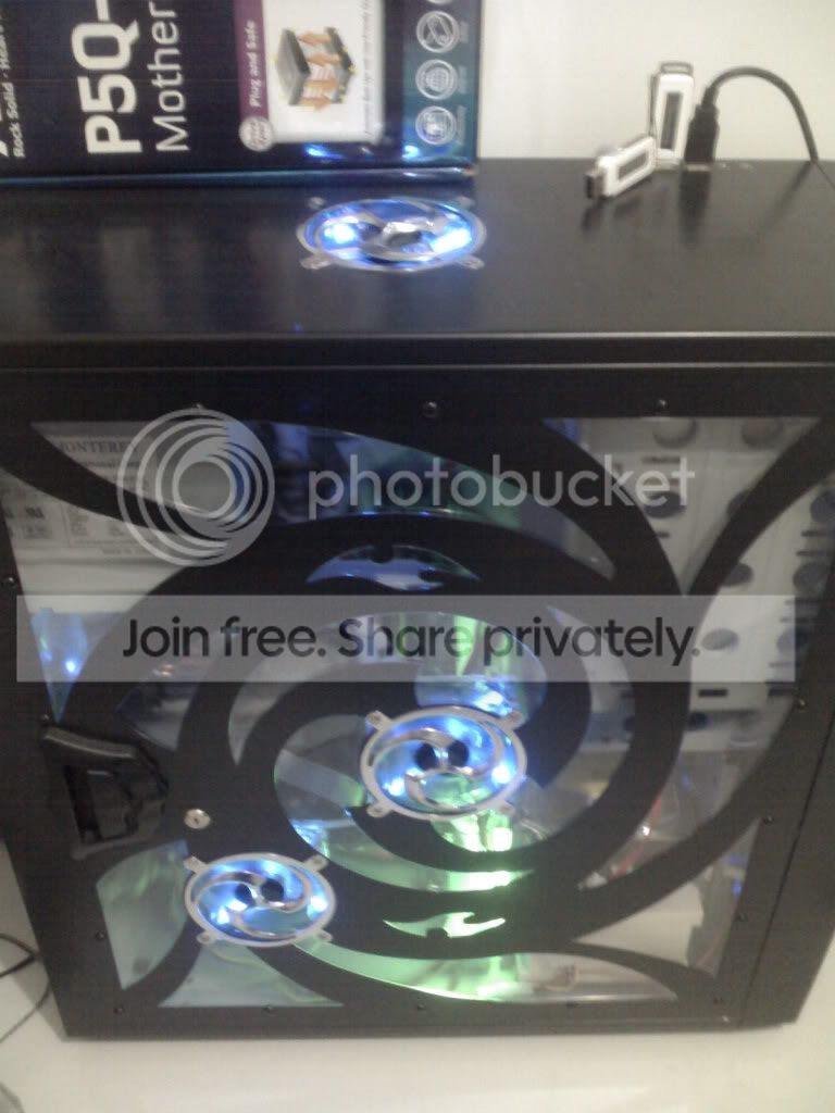

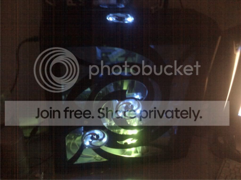

Vale lembrar, que nesse gabinete, eu adicionei todos os fans com led azuis, inclusive os que não viam nele, que era para dar um detalhe mais bonito ao mesmo...

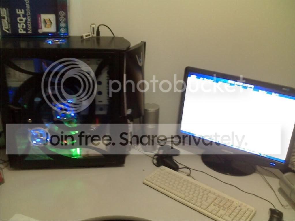

Então vamos aqui ver o gabinete funcionando...

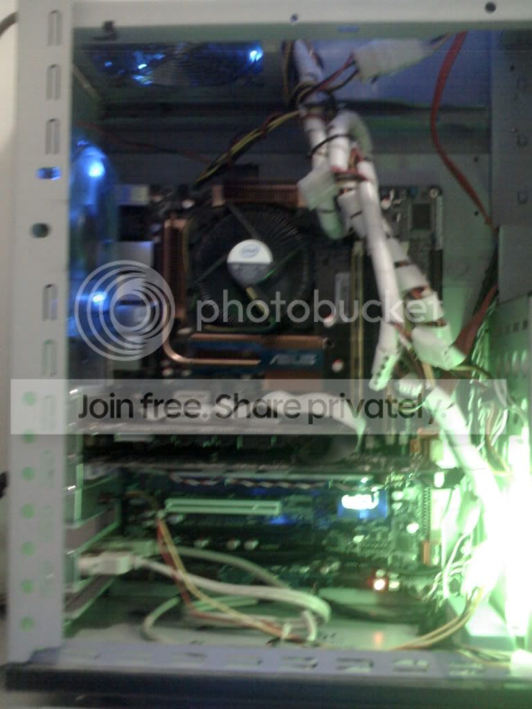

Agora, aqui vamos mostrar a placa já encaixada no mesmo gabinete...
Ah, quanto ao restante da configuração??? É essa da minha assinatura, mas vamos lá...
O monitor, é um Sansumg 22 polegadas LCD...
A placa de vídeo, é uma ATI X1950 PRO, como não sou um maníaco por jogos, essa placa roda bem todos os jogos que desejo jogar, então, por enquanto não necessito mais que isso...
Estou utilizando 2 x 2 GB de memória DDR2 800, Markvision, essa memória é bem generica mesmo, mas resolvi testar a mesma, já que é uma das rainhas de incompatibilidades com placas mães Asus...
Minha placa de som é a tão amada Audigy 2 ZS, não me desfaço dela, utilizei a X FI Extreme, mas mesmo assim, essa Audigy, tem uma relação sinal / ruído de áudio incrível, o que não me deixa desfazer da mesma...
Aqui como é somente para testes, estou utilizando um HD sata II Sansumg II 500 GB, não necessito mais que isso, quando quer gravar arquivos, utilizo um HD externo sabem, é bom que até não fica utilizando energia a mais da fonte...
Essa fonte é uma fonte guerreira, em wats reais, e acreditem, genérica...
É uma Mtek 460 W reais, muito feliz com essa fonte...
Para mim, ela é melhor que Dr. Hank, que Braview, que Widecase, Leadership, bom, de genéricas, eu só comparei essa fonte, com esses modelos genéricos, mas é uma boa fonte, está comigo há um bom tempo, e roda sem problemas...
Observando o micro ligado, então temos...
O bom desse gabinete, é que ele salta os olhos como disse, aos casistas, deixando um visual bonito, e pouco discreto, quando se está digamos mais escuro...
Particularmente pretendo melhorar a iluminção interna do mesmo... rsrsrsrs o detalhe, é que é tudo usando essa fonte genérica Mtek, me surpreendeu, na fonte, eu retirei sua ventoinha de 120 mm sem led, e adicionei uma com leeds em azul, na fonte foi a única alteração que fiz, resumindo, está segurando meu PC perfeitamente como podem ver...

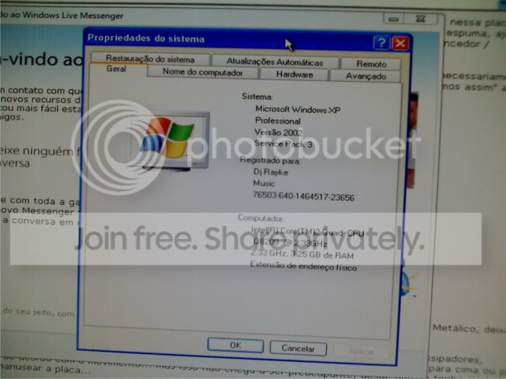

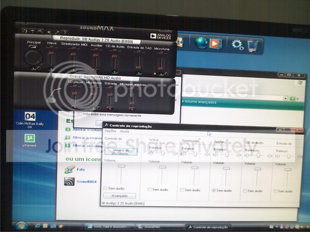

Bom, o primeiro passo aqui efetuado, foi a instalação dos drivers e comparação dos mesmos...
Lembrando que apesar da cara do VISTA, como podem ver, o sistema operacional, é o Windowx XP Service Pack 3...

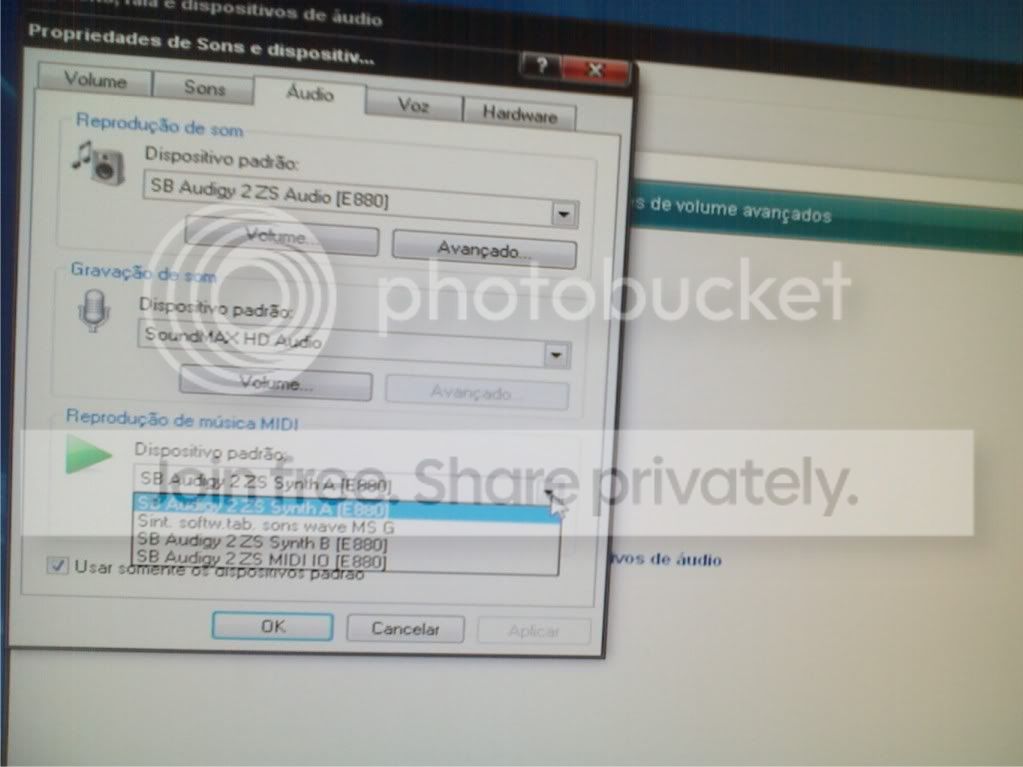

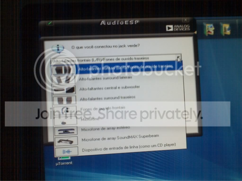

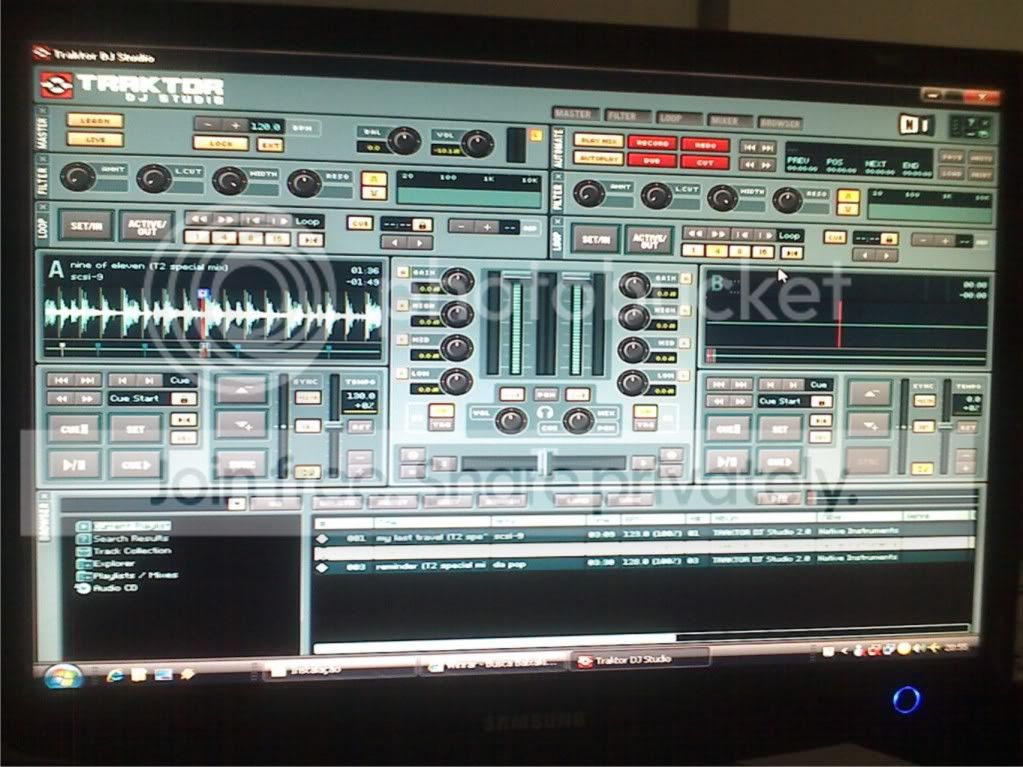

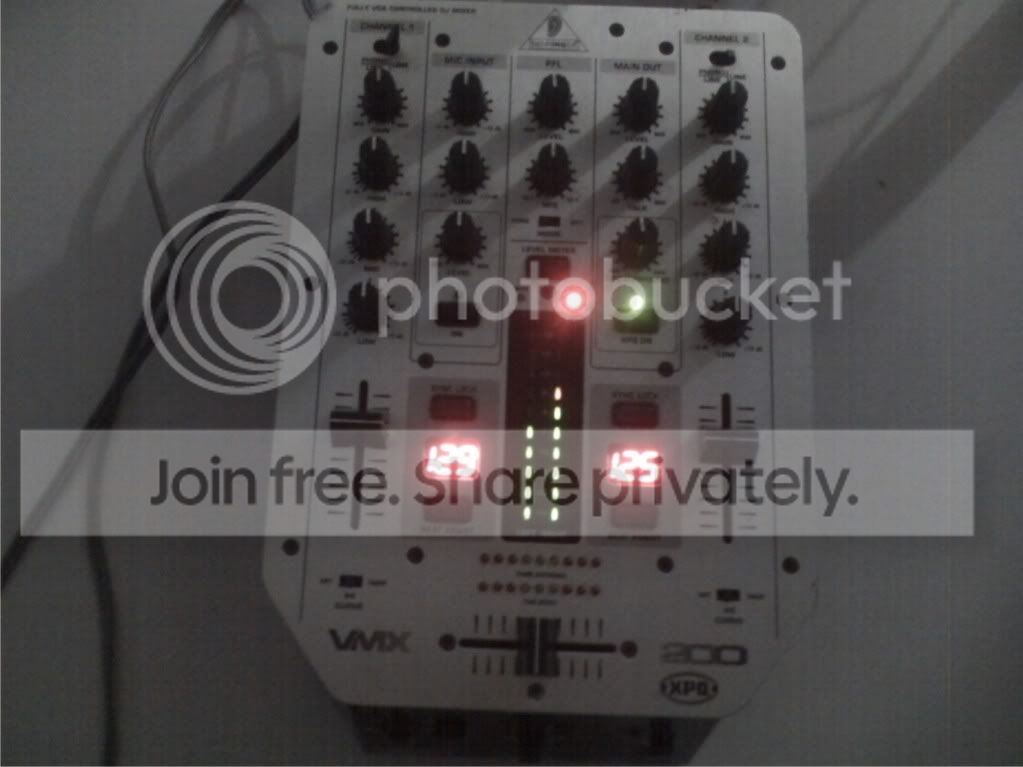

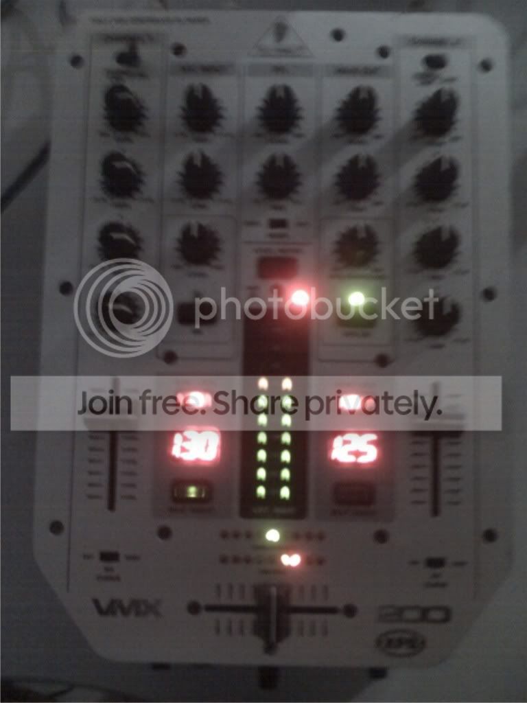

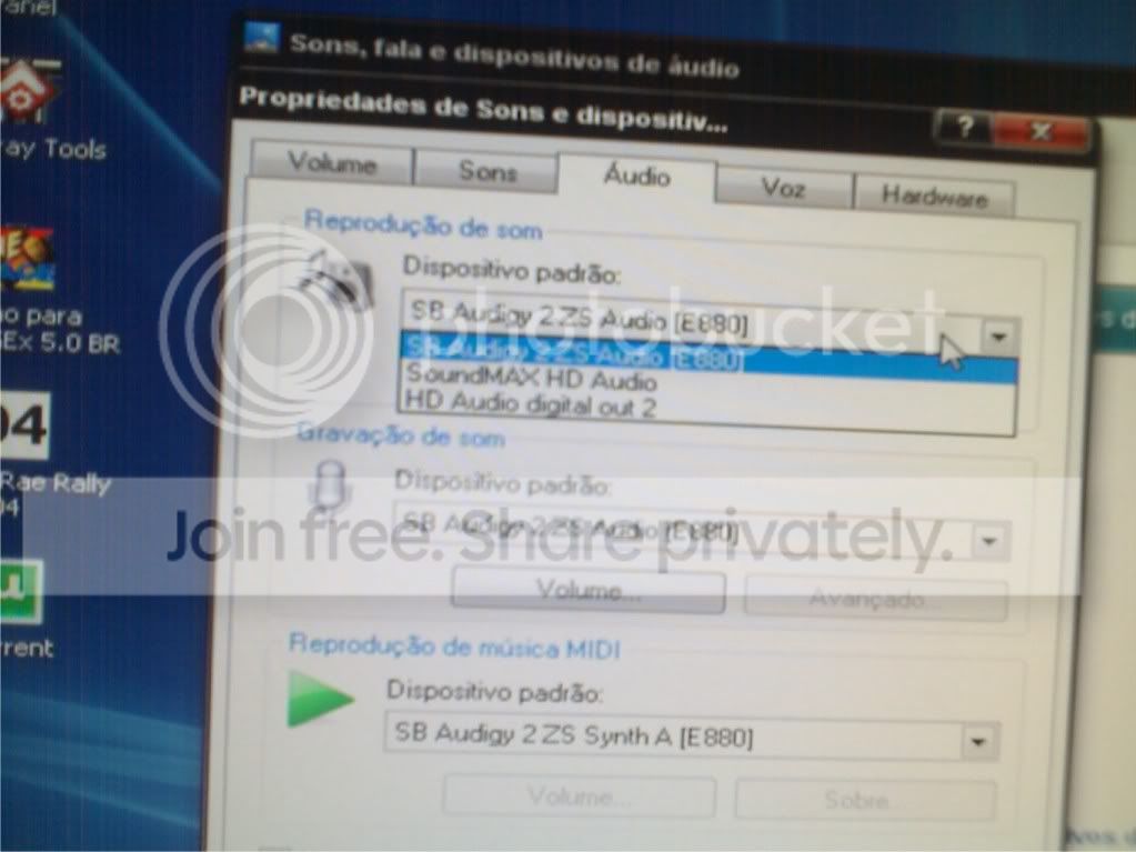

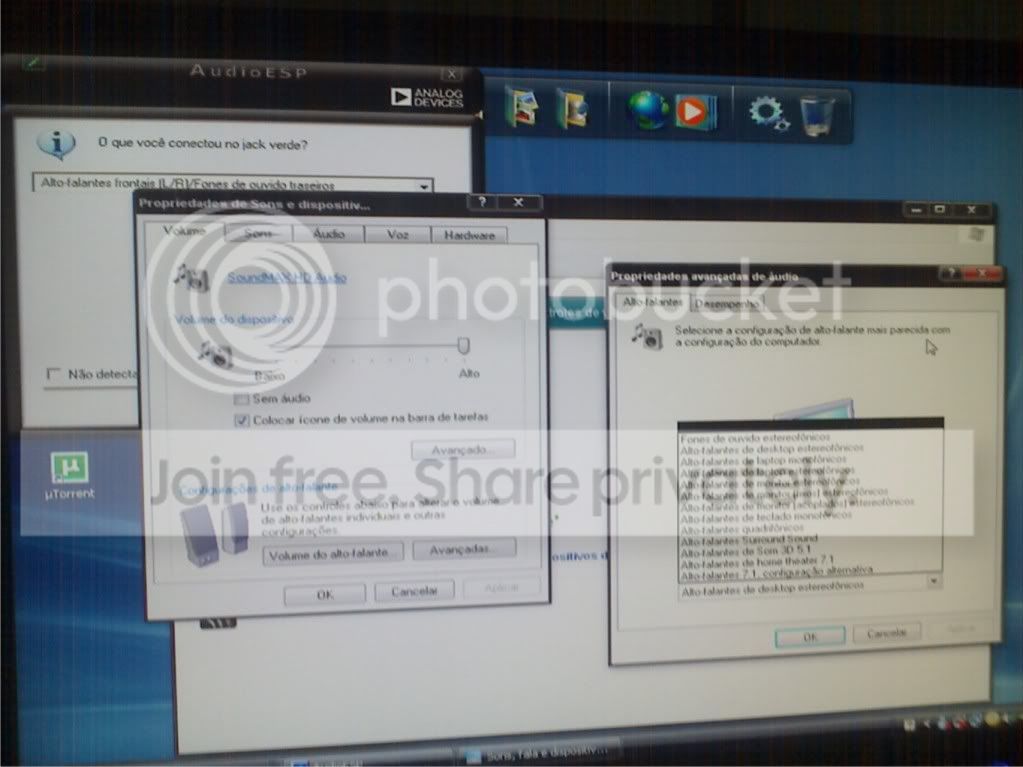

Bom, vamos a um assunto que incomodam muitas pessoas, já vou deixar aqui a resposta, é possível, fazer a ligação de duas placas de som, a um PC???
Claro que sim, não só de duas placas de som, como de até três...
Nesse meu conjunto, deixei todas as saídas habilitadas, inclusive a de áudio digital, como podem observar aqui:

No meu caso eu dexei definida como padrão a placa de som Audigy 2 ZS....
Você também pode escolhar uma placa de som ou outra para captura... Lebrando que o codec utilizado pela P5Q-E, pelo menos via software, não consegui encontrar a interface MID do mesmo... Como você pode ver claramente aqui:
Mais um ponto negativo para o codec ADI 2000B, a vista de um usuário que entende do assunto, sabe, que pode optar por um MID disposto no SETUP da placa mãe, isso caso você encontre, varia de placa mãe para placa mãe... agora, um usuário inesperiente, teria realmente dificuldades em encontrar um dispositivo MID, nesse codec, ou mesmo não encontraria, e detalhe, vai se procurar informações sobre o CODEC na NET, e não vai encontrar absolutamente nada....
A Analogic Devices ao meu ponto de vista, falhou ao dar suporte desse codec aos usuários...
Bom, agora, como vocês podem ver abaixo, estão as duas placas de som instaladas e prontas para serem testadas...
Observem, que eu procurei deixar os dois controladores de volume, tanto de uma placa de som, quanto da outra placa, todos os dois no volume máximo, para tirar o melhor proveito, tanto do CODEC de AUDIO da P5Q-E, quanto da Audigy para os testes...
Aqui é o CODEC ADI 2000B
O da Audigy já foi mostrado na imagem acima que o seu controlador, está no máximo...

Bom, agora, vamos a um ponto crítico de software do CODEC ADI 2000B:
Observaram algo diferente???
Sim, isso mesmo, o codec via software, pelo menos nessa versão que eu utilizei não permitiu que eu fizesse a configuração no modo 2.1, resolvi facilmente, esse caso então, desabilitando esse software, e fazendo a configuração via driver mesmo...
Vale a pena lembrar, que para fazer os testes eu comparei igualmente as duas placas nas saídas analógicas, já que eu saberia que nas saídas digitais a diferença seria maior entre as duas...

Bom, vamos apresentar a vocês, os programas de testes...
Esse é o Tracktor Dj Studio configurado na Creative Audigy 2 ZS
E esse é o Atomix Dj Studio configurado no Codec ADI 2000B
Organizado034.jpgPelo vocal da música, e batidas, em sequência, escolhi a música Stay Tonight -KASINO (rmx) para os testes tanto em um tanto quanto no outro...
Vejamos agora os dois executando a música ao mesmo tempo, e detalhe, na mesma batida...
Bom, cada programa, eu liguei em um canal do mixer VMX 300, portanto o canal, 1 é o que está ligado o CODEC ADI 2000B e o canal dois é o que está ligado a Audigy 2 ZS
Veja de cara, que esse equalizador no meio, é o oscilimetro entre as duas músicas, observem que apesar dos dois players estarem rodando ao mesmo tempo, e com o mesmo nível de altura, tanto no mixer VMX 200 quanto no Computador, volume do lado 2, onde se encontra a placa de som Creative Audigy 2 ZS é bem superior ao lado um....
Aqui foi onde eu aumente as batidas da música no lado 1, onde está o codec ADI 2000B, para tentar equalizar com o nível de volume da Creative Audigy, e essa imagem aí acima, foi o máximo que eu consegui, ou seja, apenas 1 pico de diferença...
Bom, para equalizar o som, para que os volumes do codec ADI 2000B ficassem idênticos aos da Creative Audigy 2 ZS eu tive que aumentar o volume de todos os equalizadores do Mixer VMX 200 em cerca de 35% como podem ver na figura abaixo:
