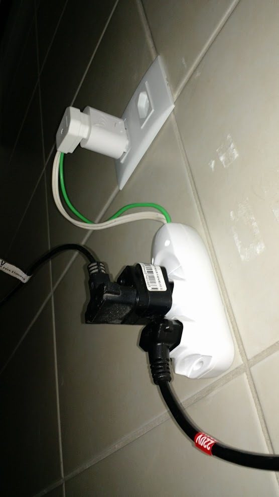

Eu poderia utilizar um Clamper Pocket e dele conectar uma extensão? Sei que existem os filtros Energia 5 e Multi proteção, mas são soluções mais caras.
Aqui em casa eu refiz a instalação da geladeira e microondas acrescentando o terra (que sempre esteve lá na tomada mas nunca utilizado), acoplando um clamper pocket e fazendo uma pequena extensão, conforme foto. Aí estão geladeira e microondas.
Vi nas especificações da Clamper que o circuito de proteção do pocket e do Energia 5 são os mesmos, então decidi fazer assim. Está certo?
