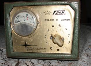

Sofríamos tanto nós brasileiros quanto os demais povos de todo o mundo com a variação de tensão da rede elétrica, dentro de padrões toleráveis, nas nossas casas na época em que as fontes, dos televisores principalmente, eram fontes lineares. Essas fontes não conseguiam ser tão imunes à variação da tensão elétrica de entrada como gostaríamos que fossem...
Desse modo se percebia na tela do televisor uma queda acentuada, principalmente na altura da imagem, quando de uma queda mais significativa do valor da tensão (ao ligar o chuveiro elétrico por exemplo)
O efeito sentido era exatamente esse dai:
Esse efeito era desagradável e a introdução do estabilizador ou a evolução do regulador de tensão de ajuste manual para o estabilizador, amenizou o problema... Falamos das décadas de 1960, 1970, não mais do que isso...
