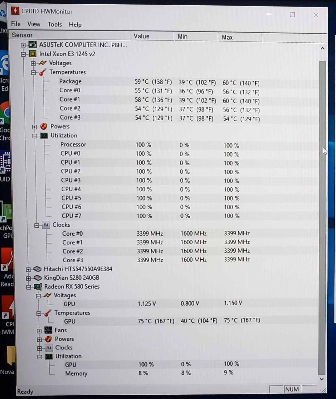

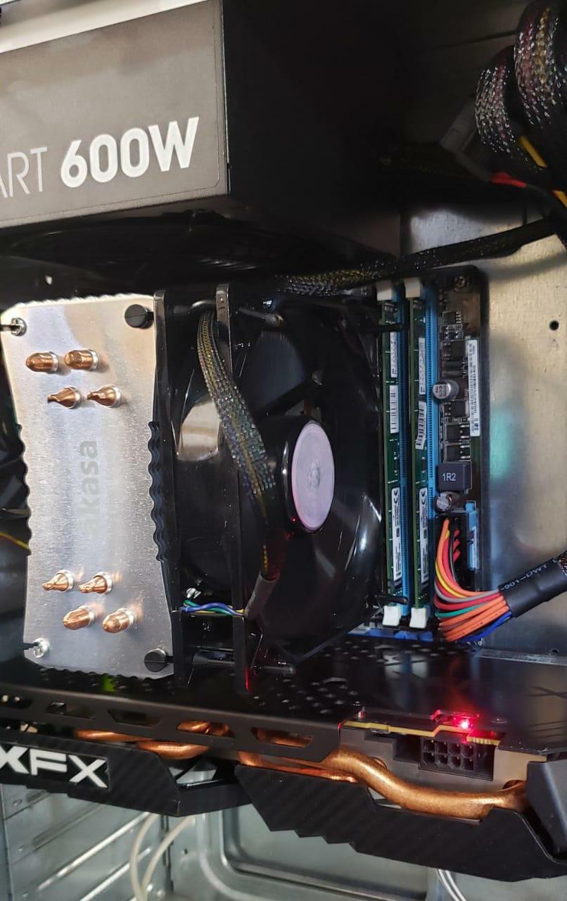

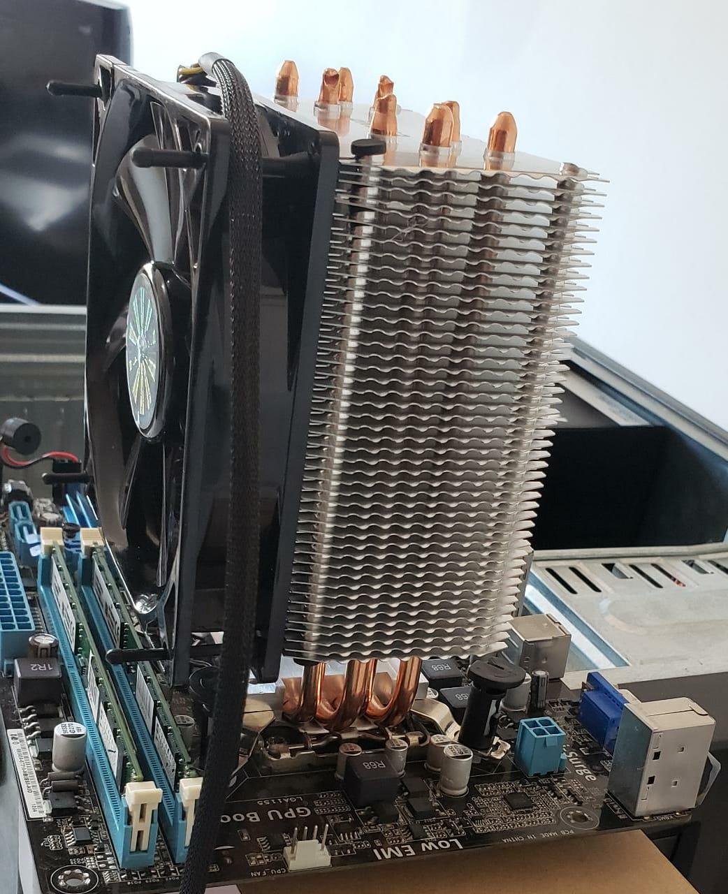

Estou em Abril de 2020, o Mundo sofre a pandemia do COVID-19 (Corona Vírus), e no PC de trabalho estou usando esta relíquia altamente eficiente que se chama AKASA NERO 3, comprado (lacrado~Novo~0KM) em uma loja de informática de pequeno porte em Fortaleza no Ceará, em janeiro deste ano.
Especificações que acompanham o "MITO" AKASA NERO 3 AK-CC4007EP01:
Mobo Asus P8H61 LX3 R2.0
CPU Intel Lga 1155 - Xeon E3 1245v2 4C/8T @3.39~3.79GHz
HD Ssd 240gb 2.5" Kingdian Sata III
HD Toshiba 500gb 2,5" 5400rpm 8mb Sata II
2x4Gb Mem DDR3 Kingston 1333MHz
GPU RX 580 4gb XFX
Fonte Thermaltake Smart 600W 80plus white

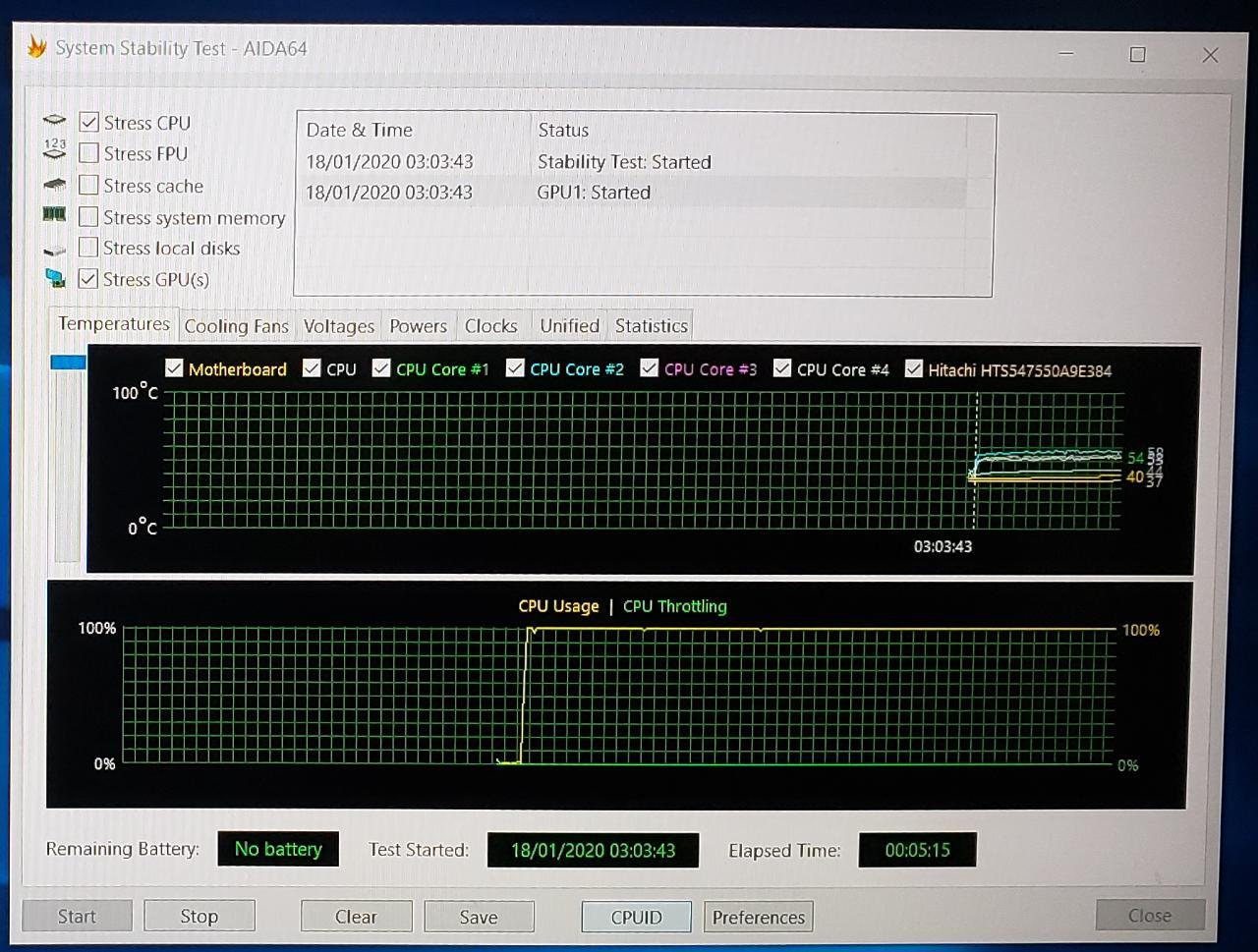

Teste AIDA64 de stress simultâneo da GPU e CPU (Stock na Mobo) em 100% - gabinete aberto - 5 minutos: (imagem anexo)
~Máx: 60°C
~Min: 39°C
OBS1: utilizando o cpu cooler box Intel, as temperaturas máximas ficavam variando em 88°C~92°C e mínimas de 68°C~70°C, em uso moderado (8hrs/dia) contínuo e com gabinete aberto, performance caia bruscamente.
OBS2: este air cooler trouxe nova vida a minha Plataforma 1155 antiga, melhorando a performance da máquina; Traduzindo: É UM MONSTRO!!! Parabéns AKASA!!!
