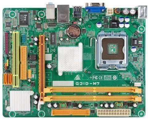

Boa noite amigo!
Estou com uma placa mãe BIOSTAR G31M, ela não liga, fiz todos os testes. Testei fonte, memórias, processador, HD, fiz clear cmos e nada. Sei que a minha duvida não faz muito sentido sobre assunto abordado (desculpe-me) Mais quais os procedimentos você me passaria para resolver este problema?

Boa noite amigo!

Olá!
Para vocês dois indico o mesmo procedimento.
Num dia de bastante sol, lave a placa mãe com bastante água e detergente usando escova de dentes e pincel. Enxague bem. Depois deixe secar por algumas horas no sol. Normalmente eu deixo na varanda da hora do almoço até o dia seguinte pela manhã.
No dia seguinte passe o secador de cabelos na placa, instale novamente no PC e tente ligar.
A maioria das placas recupero desta forma.
