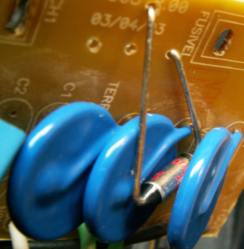

Inicialmente a questão do fusível térmico sanduichado entre os varistores F-N e F-T...
Para garantia de boa rigidez mecânica, haveria que sustentar esse fusível térmico no impresso. Estudando o lay-out reparei que se seccionasse o impresso, a trilha do Fase, em dois pontos além de colocar o fusível térmico, abriria também lugar para a o próximo componente a acrescentar que era o indutor duplo em mesmo core toroidal.
Ai abaixo se vê esse seccionamento, bem como a furação desse impresso, tanto na trilha do fase, ao centro, quanto do neutro, a esquerda.

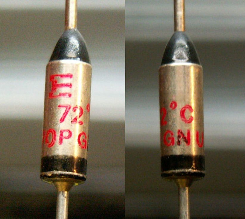

A escolha do fusível térmico se dá de tal modo a que seu ponto de fusão seja o mais baixo possível, para antecipar a abertura em um eventual aquecimento dos varistores em seu final de vida, em um surto com energia maior ou em um evento não surto mas por exemplo a queda da fiação de alta tensão sobre os fios de baixa tensão numa batida de um caminhão num poste por exemplo..
Fusível escolhido com temperatura de fusão de 72ºC;
O fusível térmico deverá ficar soldado ao impresso mas mecanicamente ele deverá permanecer sanduichado pelos dois varistores já citados, desse modo ai:
Para melhorar o tempo de resposta à temperatura, nada melhor que ajudar esse acoplamento térmico dai com um pouco de pasta térmica, aquela usada para acoplar dissipadores às CPU's... Veja ai:
Detalhe importante: Com tão baixo ponto de fusão esse fusível térmico, ao soldar, poderia fundir-se, uma vez que a temperatura de fusão da solda estanho-chumbo gira em tornos dos 240º C. Fácil a temperatura de 72º C poderia chegar ao fusível. Para garantia de que isso não ocorra, se faz necessário dissipar parte desse calor no terminal do fusível. Para tal, uma das maneiras, é a de usar uma pinça prendendo o terminal, como é mostrado na foto a baixo...

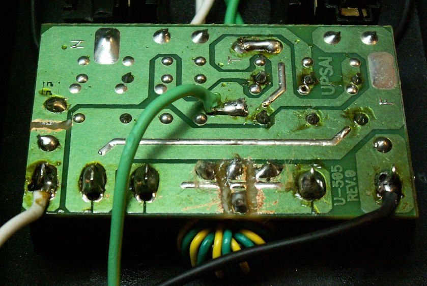

Uma das queixa que tenho com esse filtro da Upsai é a ausência de um indutor duplo em seu filtro, o que melhoraria substancialmente a atenuação do mesmo, nas altas frequências. Para corrigir esse problema enrolei um indutor duplo, com fio isolado, 12 voltas x 2 de cabinho flexível de área de secção de 0,5mm de área, num núcleo toroidal de ferrite, como visto abaixo..
A foto seguinte mostra o indutor duplo já soldado nos respectivos furos especialmente abertos para tal.
Resta agora recolocar a placa em seu lugar e soldá-la ao suporte de fusível e a chave liga/desliga do filtro. Veja como ficou:
A seguir coloca-se a fiação do cabo de entrada, soldado por debaixo da placa:
