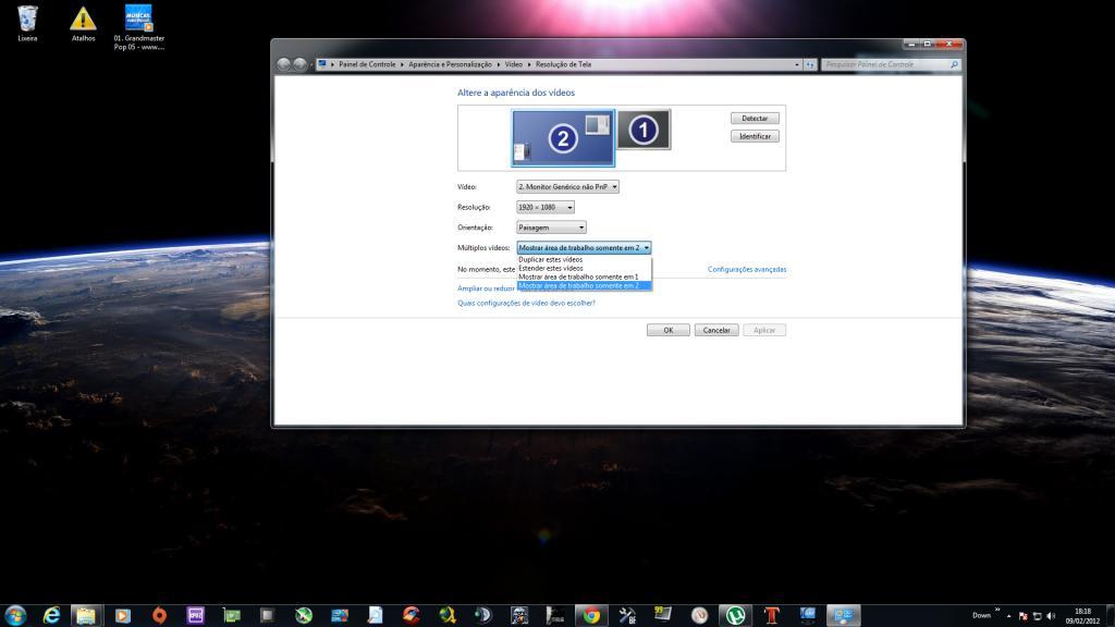

Eu tenho uma tv e um monitor,e uso tanto os dois juntos, ou como área de trabalho extendida,é só mudar na área de trabalho!!
Assim:
Opa agora que li que isso você consegue fazer...
