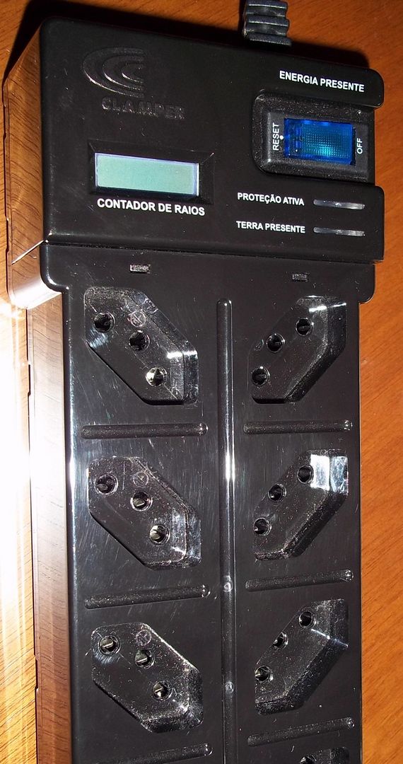

Veja ai a visão desse painel do equipamento:
ClamperMultiProteoContadorSurto-Visoexte

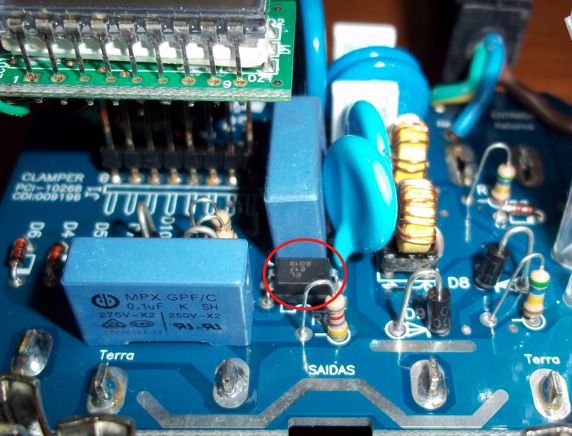

O contador dde surtos incorpora dois indutores menores e um opto acoplador que pode ser visto ai marcado na foto:
ClamperMultiProteoContadorSurto-Optoacop

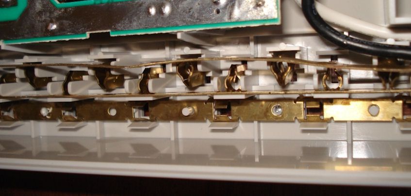

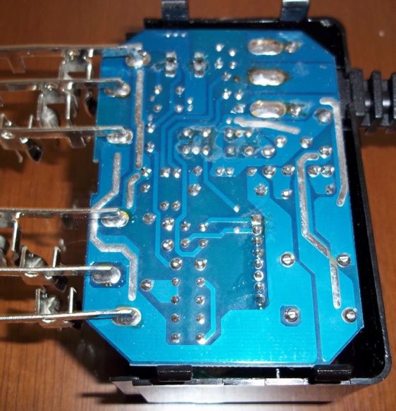

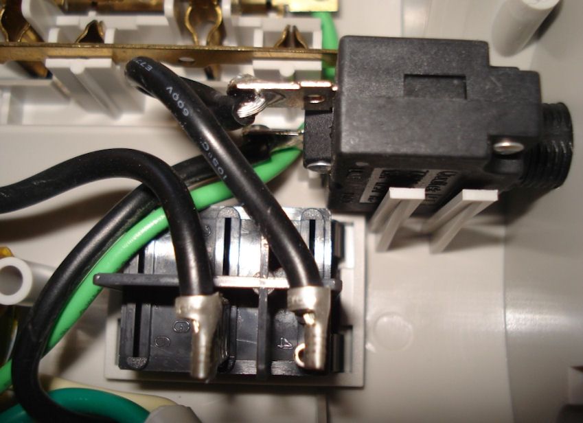

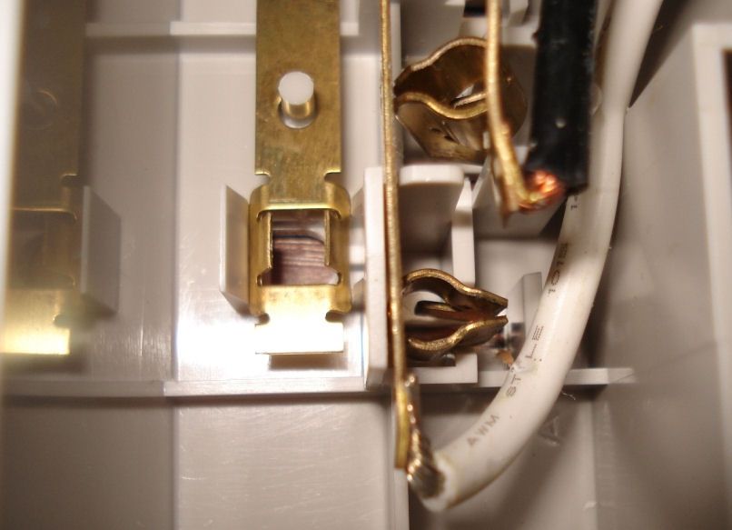

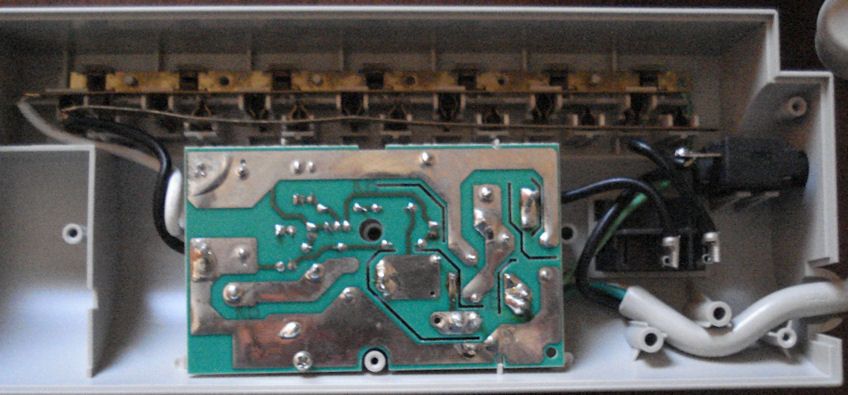

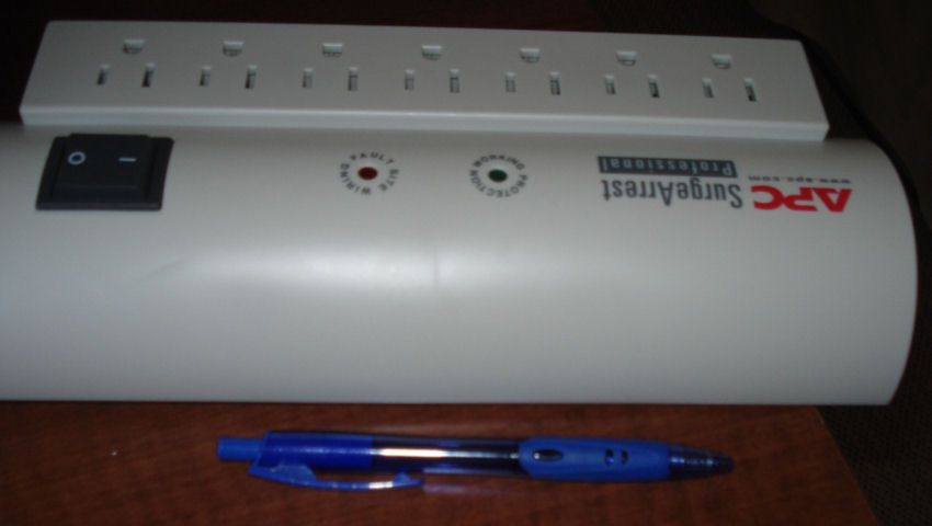

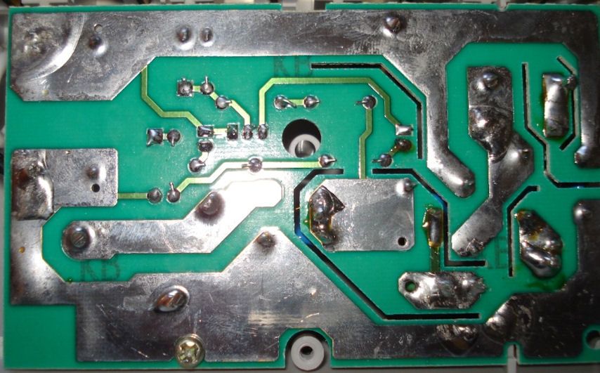

Com a devida licença e a pedido do colega Jorno1994 que abriu e fotografou o filtro de linha da APC modelo PRO7, posto as fotos para que o pessoal veja a opine sobre o mesmo:
O filtro para referência visual:
Visão geral externa:
Visão interna:
Detalhe da chave e do microdisjuntor de botão:
Barramento interno:
Detalhe do barramento interno:
Placa dos componentes:
Detalhe parcial dos varistores fusível térmico e indutor:
Uma melhor visualização, embora tremida, dos componentes:
À disposição para análise e comentários...
Eu não entendo patavina nenhuma de eletrônica, mas confesso que fiquei babando na construção, na qualidade das soldas, espessuras dos fios e demais componentes deste APC.
A diferença dele para os outros filtros é muito grande.
Bem que poderia ser uma referência para os fabricantes nacionais...Ou ele apresenta muitas "perfumarias" para impressionar os leigos?
Sim, ele é um bom filtro, de construção esmerada mas nada a frente, por exemplo, de uma proteção da Clamper, essa com contador, essa que no indice tem o número 30, essa do post #532 ai acima...

A Clamper tem 3 modelos que posso comparar para meu uso. O primeiro que tem apenas proteção elétrica (R$ 76,00). O segundo, multiproteção, tem mais a proteção de telefone e cabo de TV (R$ 98,00). O terceiro tem mais o contador de surtos. (R$ 134,00).
http://www.clamperlojavirtual.com.br/protecao-residencial-plugue-e-use/eletrica/clamper-multi-energia-transparente.html
http://www.clamperlojavirtual.com.br/protecao-residencial-plugue-e-use/rede-eletrica-e-telefonica/clamper-multi-protec-o-transparente.html
http://www.clamperlojavirtual.com.br/protecao-residencial-plugue-e-use/rede-eletrica-e-telefonica/clamper-multi-protec-o-preto-3.html
No meu caso, se fosse usar a proteção de telefone ou cabos não teria dúvida de comprar. Como não vou usar tais proteções a questão fica mais complicada, se levada ao campo racional. Vou ruminar a ideia por alguns dias, mas a tentação é grande, principalmente quando se adentra no doce campo da ilusão.
Então estou exatamente nessa mesma dúvida. Mas está virtualmente impossível encontrar esses filtros mais indicados, vou acabar comprando um Clamper e pegando meu Upsai da sala e usando no PC -_-
Faller, diga se o clamper MP com contador de surtos é melhor que o clamper sem o contador, apenas na filtragem ou também na proteção contra surtos?
Nunca vi um desses em minhas mãos, nem com contador nem sem contador. Só os vejo pelas fotos que postam ai no tópico que nem sempre são as fotos que permitem a melhor análise..
A princípio é a etapa de filtragem que evoluiu naquele que tem contador, e não am proteção.. Falei "a princípio"...

E, ademais, o filtro com contador de surtos me parece ser melhor em sua etapa de filtragem, por agregar um melhor filtro, com indutor. Ele é melhor por ter um melhor filtro, e não por ter contador.. O contador em si para nada serve e nada agrega para quem desejar somente proteção..
