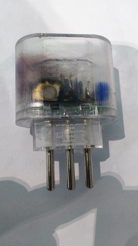

Sexta passada houve queda de LUZ na minha cidade.
Ao retornar a eletricidade segundo meu filho deu um estouro forte atrás da televisão.
Ao verificar meu 'filtrinho' CLAMPER percebi que havia 'torrado'.
Desde então minha TV que saiu de fabrica com problema na sua fonte em muitas unidades e que eu estava feliz por não ter sido premiado,  começou a reiniciar em looping.
Menos mal que a SAMSUNG oferece recall grátis deste modelo.
Obs.: Ha um DPS também da clamper junto a entrada de luz.
IMG_20170213_110534618.jpg.b96ff1173a8d73b46deb06f2bf2e6981.jpgIMG_20170213_110527000.thumb.jpg.a77a49a3f119c7ed5773ba75a5b5058c.jpgIMG_20170213_110404842.jpg.8837af4a2f3a9a777811ed0d3f1d79ff.jpgIMG_20170213_110451673.jpg.00f4ecd3cb06a987a5ec233b3d1f8e45.jpg
34 minutos atrás, Marcelo Pereira 1978 disse:
Colaborando para este grandioso tópico.

Exatamente.
Tudo aterrado 100%.
Fiz questão de acompanhar o eletricista.
Minha duvida é se o Clamper fez a  parte dele quando estourou.
A TV tem o defeito de serie de fabrica. Talvez faltasse apenas um 'cutucão elétrico' na fonte dela para apresentar o problema.
O Clamper deveria ter barrado este 'cutucão' ?
Os varistores estão intactos. Alguém com conhecimento da função do componente que queimou (ver imagens acima) poderá nos dar maiores detalhes.
O VCL instalado na entrada externa acredito que barre apenas descargas mais fortes tipo raios.

6 horas atrás, Marcelo Pereira 1978 disse:
Exatamente.
Tudo aterrado 100%.
Me corrijam se escrevi bobagem.
At.
Marcelo Pereira
Olá Marcelo
Estou acompanhando o tópico. Aqui em casa uso todas as proteções que você usa e também me perguntei o motivo que aconteceu isso contigo. Vamos ver se alguém com conhecimento técnico possa nos dar uma luz....... Mas tenho algumas citações que podem ajudar a pensar:
1: As proteções não são 100%,
2: tem certeza que o surto veio pela rede elétrica? Não pela rede cabeada da TV por assinatura? porque pode ter caído um fio em cima da rede que além de ter passado o surto pela rede elétrica passou também pela cabeada coaxial,
3: pura conhecidencia devido ao problema de serie,
4: pode ter dado um cutucão sim, na qual a fonte não segurou,
5: O aterramento estava dimensionado corretamente? O eletricista utilizou um terrometro para medir? Acredito que o aterramento deve ser bem feito pois se não piora.
6: Nem sempre surtos matam o aparelho de pronto, pode ter sido uma soma deles que fez o start.
A proteção classe 1 e 2 instalada no padrão (VCL) barram descargas mais fortes mesmo - porém não só de raios.
A proteção classe 3 é a proteção fina instalada no aparelho.
Somente a TV deu problema?
vamos ver o que opinam.
abraços
adicionado 13 minutos depois
Em 02/03/2017 às 16:13, Marcelo Pereira 1978 disse:
Parece que o diodo queimou. Se não estiver enganado o diodo e resistor e para proteção do led.
Mas do resto, ele ainda funciona.
Esta na garantia, consulte a clamper.
O mais interessante e que não queimou ou danificou os varistores e fusíveis térmicos. Muito estranho isso.

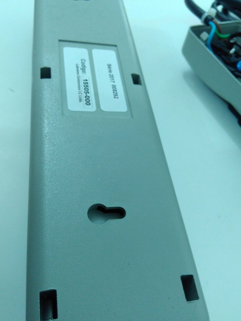

Atenuador Filtro de Linha 5T 15505  Lábramo
Ao que ele se propõe, segundo o fabricante:
Citação
Protetor DPS com 6 tomadas 2P+T. Proteção contra sobre-tensão e sobre-corrente através de tecnologia VAR e MOS em Fase-Terra e Neutro-Terra. Fornecido com filtros de EMI e RFI capacitivo e toroidal. Opera em 110V ou 220V (especifique conforme sua necessidade). Cabo PP com comprimento de 1,5m. Capacidade para consumos até 1100W.
Resiste ao choque da realidade? Vejamos:
Descrição da embalagem
Detalhe do Case e plug, cabo PP de 3 vias
Fusível 9a e extra
Chave liga/desliga e led
Vista posterior, fechamento por travas
Vamos ao que interessa, procurar as proteções VAR e MOS, o filtro toroidal e o capacitivo.
Hum... suponho que os componentes estavam de férias... somente 2 capacitores cerâmicos de 10nf 1KV entre fase/terra e neutro/terra e nada mais.
Soldas razoavelmente bem-feitas e isolação com termoretrátil nas junções
Detalhe do barramento e dos conectores
Bom, é isso... por 33 reais não se espera milagre. Pelo menos tem um pouco de espaço para fazer upgrades.
