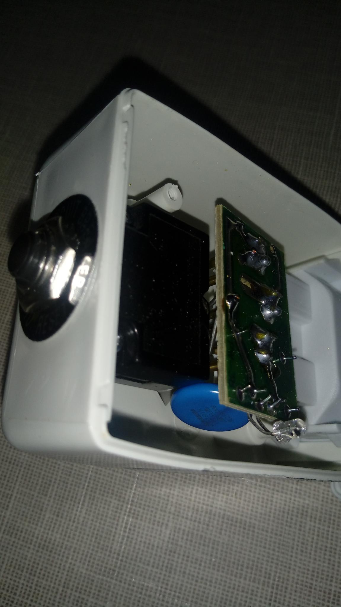

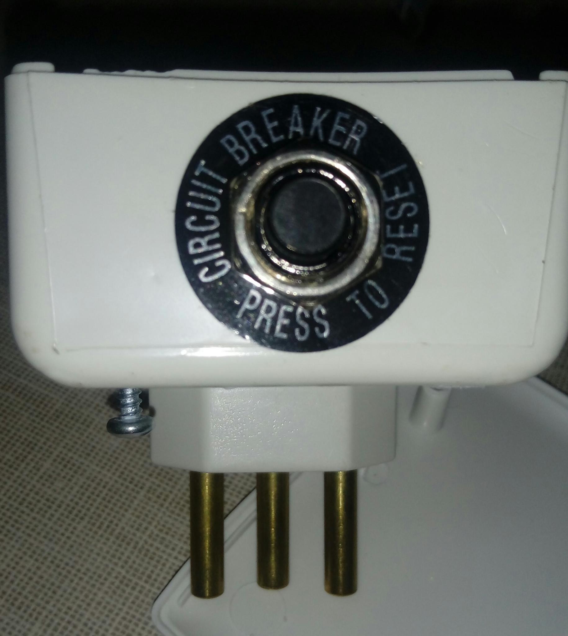

10 horas atrás, Mano Luis disse:

Em 09/01/2018 às 13:04, rikawa disse:
Mano Luiz, chegou a testar esse produto? Sabe se realmente vale a pena? Se for de boa qualidade vai ser ideal pro meu uso. Muito Obrigado!
Ainda não usei , estou aguardando a opinião dos experts :)
So testei na tomada, nao sei como "provocar" algum evento para testar a proteção
Em 12/01/2018 às 10:55, MatrixWHOIS disse:
@Mano Luis Ali não dá para ver quais são os componentes eletrônicos usados, retira a placa de circuito impresso e tira a foto dos componentes.
nao consegui soltar a placa, esta soldada nos pinos da tomada, nao tenho conhecimento pra desmontar sem quebrar tudo
mas a unica coisa que vejo abaixo dela é esse VARISTOR AZUL que postei na foto, e o tal "cirscuit braker" na frente, que supostamente funciona como um disjuntor, mas aperto o botao e nao faz diferença alguma
