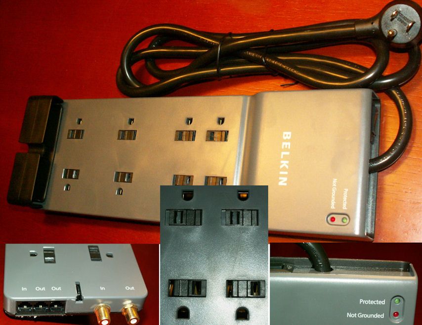

A visão externa da proteção:
Pode-se ver ai também os detalhes das proteções telefônica e de antena ou cable. Pode se ver o detalhe do fechamento dos orifícios das tomadas como garantis de que alguma criança não vá conseguir enfiar algum grampo ai na tomada e pode se notar as indicações da proteção...

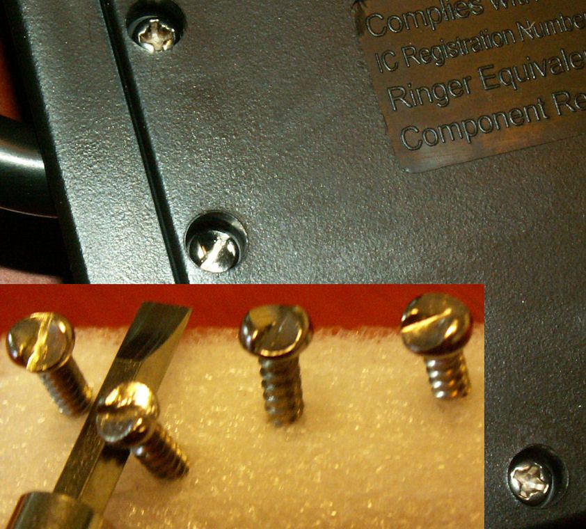

Para abrir a mesma a primeira dificuldade:
Em sua parte inferior tem 8 parafusos de fixação. Quatro deles com cabeça normal Philips e outros 4 com uma espécie de cabeça que somente permite o fechamento da proteção e não sua abertura. Após estudar alternativa deduzi, testei e fui feliz, que uma chave de fenda nova, de arestas rombudas associada com a correta pressão sobre os parafusos daria certo, e deu.. Finalmente aberta a proteção...

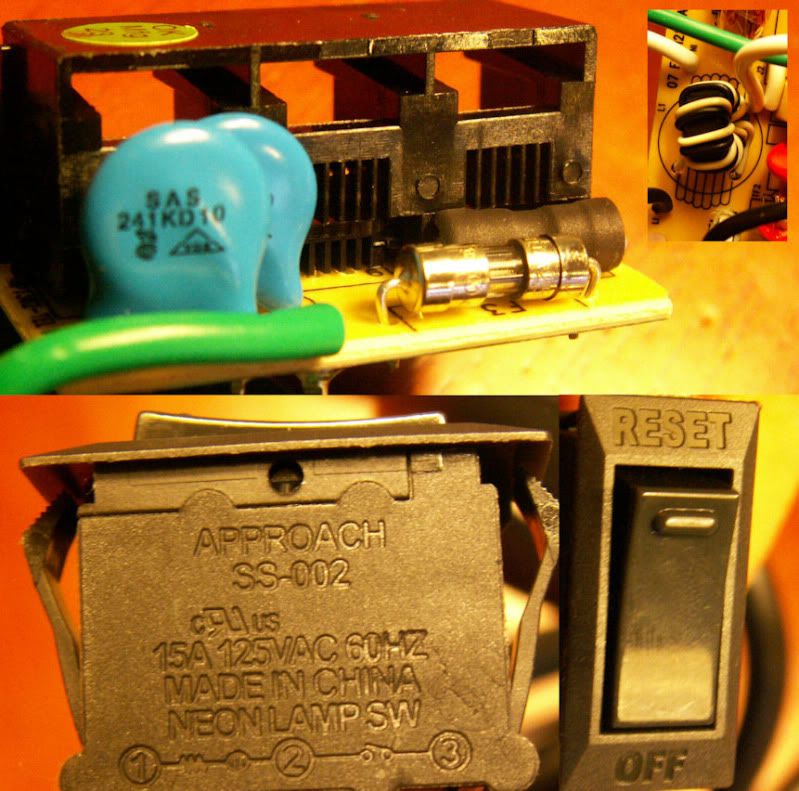

Internamente se pode ver que boa parte da proteção abriga a chapa de circuito impresso e a outra parte o barramento de distribuição de energia as tomadas:
Esse barramento é bem isolado umas laminas das outras, bem fixado e robusto. Não existe solda estanho entre as lâminas e a fiação, e sim solda ponto. Isso garante a manutenção de ótimo contato elétrico entre ambos sem a possibilidade de soltura mesmo se o barramento aquecer... Pela primeira vez na vida em análises de proteções me deparei com essa topologia, que encosta um resistor de 2 Watts junto e com isolação térmica em torno de ambos (para concentrar e rapidamente transmitir o calor do resistor para o fusível) em um fusível térmico de 15 Amperes e com abertura em 115ºC. Não deu tempo nem saco de fazer a análise do circuito como um todo, para ver exatamente aonde eles querem chegar com essa topologia. Entretanto dá para saber que o fusível térmico está em série com o fio do fase, antes mesmo da bobina do filtro, que aliás é simplesmente capada, só existe o lugar para a mesma by-passado por dois jumps de fio. Desse modo seu filtro RFI/EMI é composto somente de um capacitor da série X2, de 220 nF. Todos os varistores (3 conjuntos) "sanduicham" seu fusível térmico de proteção e são envoltos por algum componente papel termo-protetor. Todos os varistores que ai estão, nessa situação de sanduíche de dois varistores com um termo fusível são do tipo 20D201, de 20 mm e para 130 Volts nominais..
Visão dos componentes da placa de circuito impresso: Se vê com facilidade a falta da bobina ai
Nota-se que existem 3 grupos de 2 varistores de 130 Volts "sanduichando" fusíveis térmicos e se nota que existem 3 varistores com um ponto branco na periferia..
Esses varistores que são extra sanduíche, em numero de 3 também, são na verdade varistores de 20 mm (20D471) também, porém de tensão de 300 Volts.
Também é a primeira vez que vejo essa topologia. Algum dia, quando reunir saco para tal, abro isso dai e executo uma engenharia reversa para entender o que a Belkin pretende com essa formação.

Finalmente se pode ver que, já que estava aberta a proteção coloquei um indutor duplo para melhorar ainda mais o desempenho da parte de filtragem desse elemento.
Se pode ver também o detalhe da proteção telefônica, com dois fusível de ação retardada, de 500 mA e dois varistores de 10 mm por 150 Volts. Se pode ver detalhes da chave liga desliga, associada internamente com um micro disjuntor que faz ai mesmo o reset se entrar em proteção por excesso de corrente (maior que 15 Amperes)

Faller, na penultima imagem, bem do lado direito onde tem dois componentes abraçados por uma tira qualquer, que não sei do que é feita, aquelo quadradinho é um fusível térmico aparentemente abraçado com um resistor ou algo assemelhado. Ao meu entender, durante a condução constante de um varistor esse resistorse aquece e o fusivel térmico corta toda entrada de energia. É uma redundância a mais, além dos fusiveis entre os varistores.
Os APC's, aqueles com 8 ou 11 tomadas, também usam três varistores de 300V em volta dos de 130V.
Na imagem justamente anterior a essa dai que citaste aparece, no detalhe da montagem da foto, essa dupla dai, Resistor/Fusível térmico, ambos envoltos por uma luva daquele material que recapa os fios de um gril, levando os fios de energia da parte inferior do grill para a superior. Visivelmente uma proteção térmica..
Pode sim ser o que você está comentando, embora dê para notar que o filete de impresso do fusível é bem reforçado, e esse corri os olhos, trás o fio fase para o indutor via esse fusível térmico retangular, enquanto os filetes do resistor são bem mais finos e vão até um transistor. Não tive saco para seguir, via ordem inversa, a fim de levantar o esquemático.. Em um final de semana chuvoso quem sabe o faça... De modo que estou concordando com tudo, por enquanto. Pode ser de tudo...
