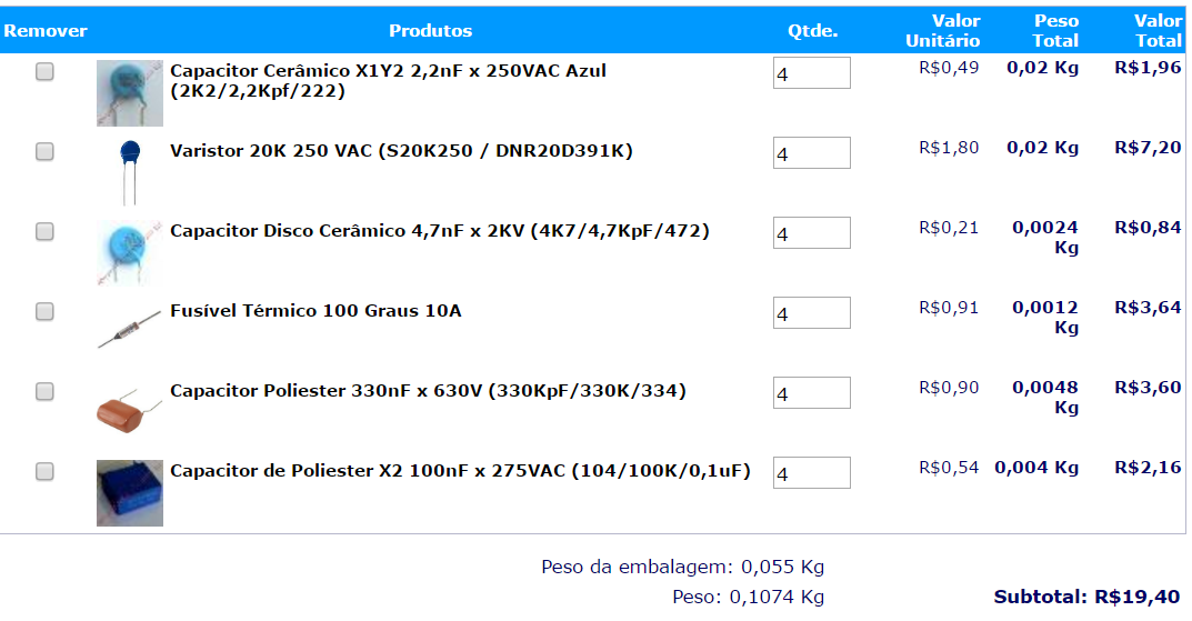

18 horas atrás, faller disse:
Em cada filtro de linha:
Do primeiro item se usa dois deles;
Do segundo item três deles
Terceiro item não se usa (substituiria o primeiro)
Do quarto item se usa dois ou três mas uns dois deles vais queimar na hora de soldar, até aprender que a solda se funde em 240 graus e o fusível só tolera 100 graus (tem de colocar um alicate universal abraçando o lide dele entre o fusível e o ponto de solda, ou prender sob pressão com uma espécie de tubo metálico entre lide do componente e fio rígido da mesma bitola do lide, já previamente soldado)..
O quinto item pode ser dispensado usando-se três daquele sexto item em paralelo, com vantagem..
Se achares, podes usar um desses dai, na entrada do filtro, logo após o fusível disjuntor, entre fase, terra no centro, e neutro no outro extremo.
http://produto.mercadolivre.com.br/MLB-688425893-5-pcs-centelhador-tripolar-gas-600v-_JM
Um representante: http://cromabrasil.com.br/produtos/componentes-protecao/centelhador-a-gas/6-08-5mm-centelhador-a-gas/centelhador-a-gas-tripolar-600v-5ka/

Em 18/10/2016 às 17:09, faller disse:
Que vantagem seria essa, @faller?
Os dois capacitores Y do início fariam a filtragem em modo comum, correto? Mas por que o capacitor de classe X2 são melhores para filtragem em modo diferencial? E por que 3 em paralelo seriam melhores do que um apenas? Eu sei que se somam as capacitâncias dos três, mas um apenas, de valor total igual à soma dos três, poderia ser utilizado?
Acho que não vou colocar a proteção contra surtos. Somente a filtragem mesmo.
Obs.: Estou esperando meus X2 e Y chegarem da China. Os indutores consegui numa fonte.
4 horas atrás, Lebowski The Dude disse:
...... Mas por que o capacitor de classe X2 são melhores para filtragem em modo diferencial? E por que 3 em paralelo seriam melhores do que um apenas? Eu sei que se somam as capacitâncias dos três, mas um apenas, de valor total igual à soma dos três, poderia ser utilizado?
Capacitores do tipo X2 são melhores para trabalho em AC e isso independe do modo de filtragem, pode ser modo comum ou diferencial.
Três daqueles de 100nF, tipo X2, em paralelo para substituir um de 330 nF de poliester. Pode ser 300 ou 330 nF do tipo X2, mas tente achar isso dai. Sente antes..
