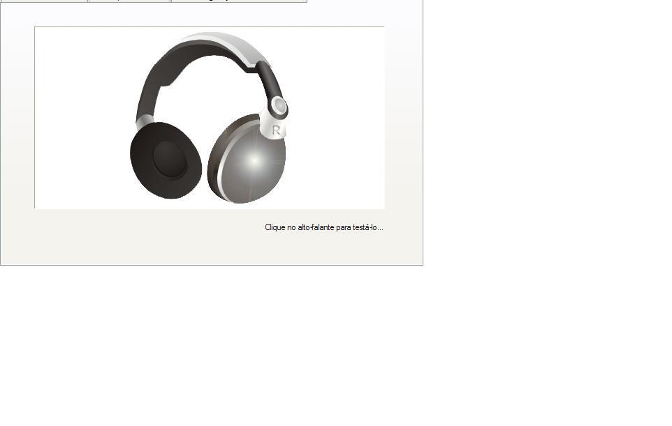

teste do fone
fiz o teste nos dois auto-falantes , so que quando clico no direito ta normal,mais quando clico no esquerdo o som sai so no direito,
então os dois estão no direito?:(
