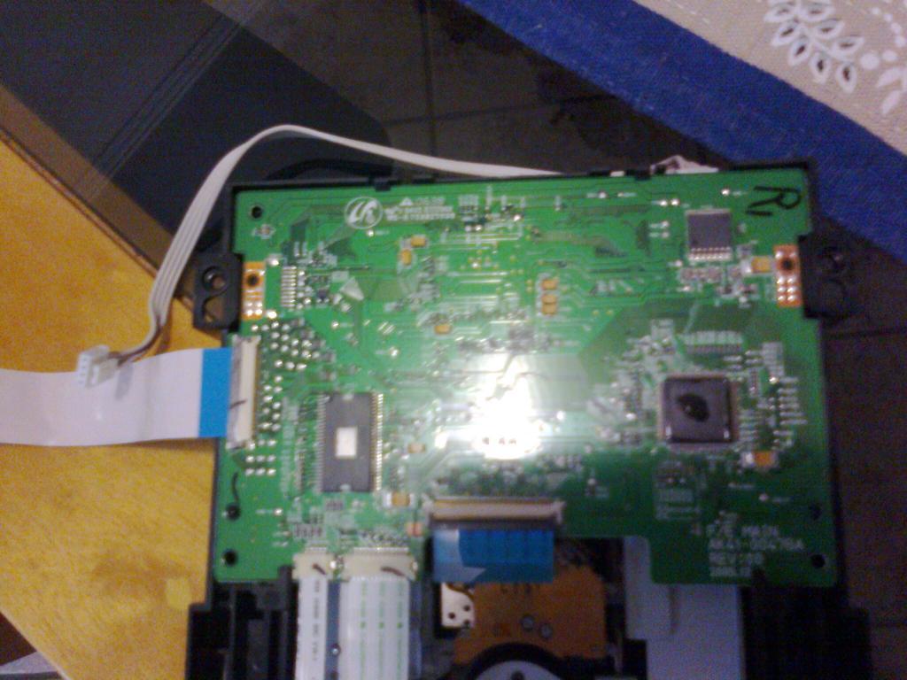

Tenho um gravador de mesa DVDR-130 com problema de reconhecer dvd .
Fiquei sabendo no forum que uma pessoa conseguiu trocar o leitor original do dvd philips e Lg por um de uso em micro. Não consegui entender como foi feita as ligações do cabos, pois são totalmente diferentes. Gostaria de saber se foi feita ligações com soldagem mudança de cabos? A pessoa que fez foi o Bacalhau Cruzmaltino. Não sei como entrar em contato com ele. Se alguem puder me ajudar obrigado.

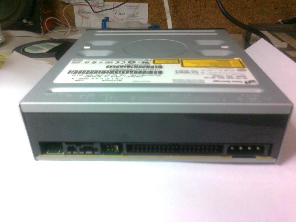

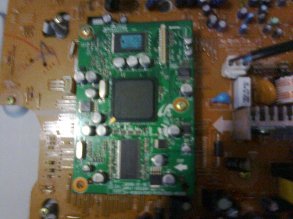

A minha duvida é o seguinte: as fotos 64 e 65 são do leitor de dvd padrão de micro desktop. Se voce olhar a foto 64 temos a visão da traseira do leitor aonde estão os conectores ide e fonte que são diferentes dos concetores originais do aparelho, na foto 65 temos a vista de cima do leitor. As fotos 26 27 são do leitor original, sendo a 27 a vista dos conectores parecidos com qual voce postou e a 26 vista interna do aparelho. As fotos que voce postou, não consigo ver essas conexão traseira.

As fotos não mostram de uma maneira clara e objetiva como é o tipo dos cabos/conectores e do drive usado, talvez o seu gravador só aceite drive original da Samsung.
Procure um Tecnico em Eletrônica de sua confiança.

Ao ver uma foto do aparelho aberto, verifiquei que o leitor usado no mesmo realmente é igual o do pc, que não é o caso do meu que utiliza um flat cable de fita. Mas estou tentando fazer um cabo para adaptar. Assim que fizer e testar estarei postando para outros que estão passando pelo mesmo problema.
