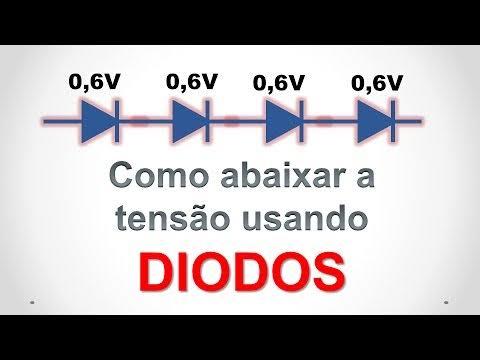

Uma fonte de 5V tipo essas de carregador de celular e dois diodos 1N4007 em série vão alimentar seus Leds com a tensão correta. Pois cada diodo diminui a tensão em aproximadamente 0,7V.

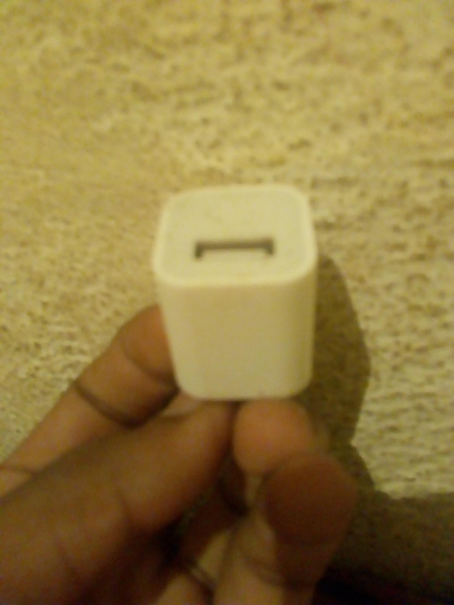

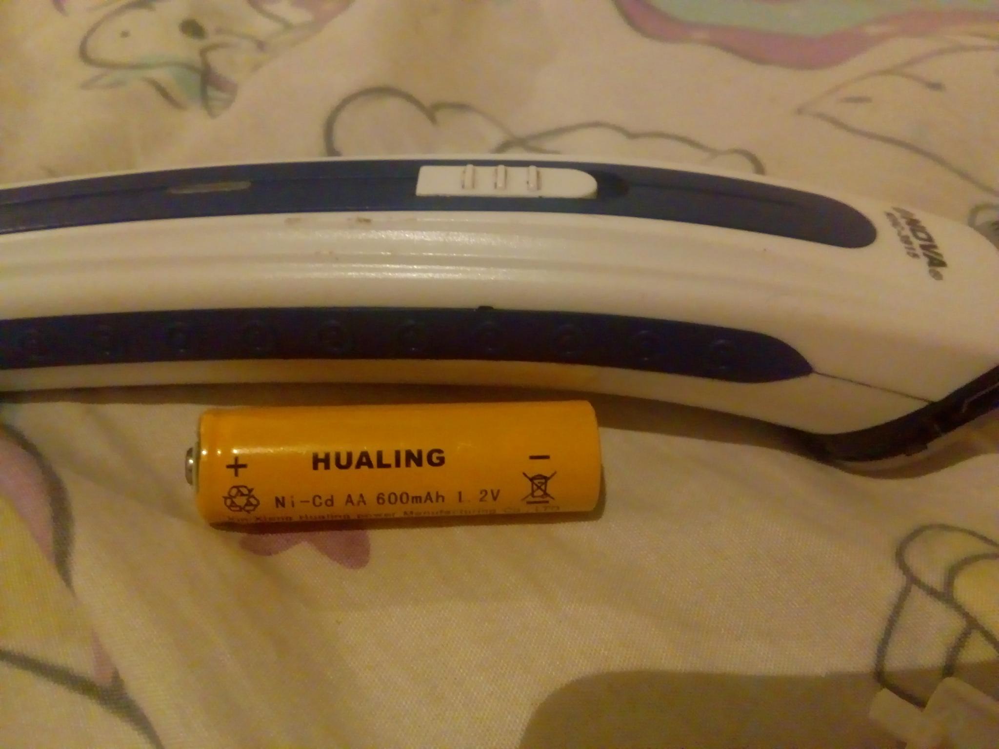

Queria ligar essa máquina direto na tomada. Alguém poderia me ajudar?
Tenho um carregador de celular de 4.8v posso usar ele para ligar essa máquina?
7 minutos atrás, Tom Do P.A disse:
Airtonarl eu tenho uma caixinha de carregador q é 5v+0.5v poderia usar um cabo nela e ligar direto na máquina???
Não aconselho... O circuito ou motor dela funciona com 1,2v ...
A corrente é que tem que ser um pouco mais elevada...
4 horas atrás, Tom Do P.A disse:
Nem vai funcionar, a corrente é tão baixa que a fonte desarma.
2 horas atrás, Isadora Ferraz disse:
cá pra nós, corrente alternada.
Exatamente...
Só não entendi o que siguinica:
~ 0,5v , com o símbolo "+" em cima do "~"...
Seria +0,5v  pulsante ?
@Eder Neumann tentei tirar uma foto mais meu Cell n é muito bom, não dá foco
adicionado 11 minutos depois
@Airtonarl ela é de 1000mA+50mA.
Com o "~" embaixo do "+"
adicionado 15 minutos depois
@Airtonarl esses diodos eu coloco na máquina ou na caixinha?
Vou usar ela com um cabo USB q eu adaptei na tomada da máquina.
Essa foto a baixo é a caixinha do carregador q eu te falei
27 minutos atrás, Tom Do P.A disse:
Com certeza na máquina terá mais espaço...
O positivo do cabo USB vai no ânodo do primeiro diodo e o catodo do último diodo você liga na máquina onde ia o positivo da bateria...
Amigo algo me diz que não vai conseguir girar aquele motorzinho com esta configuração. O do post #12 tem maior probabilidade e olhe lá. Olhe lá.
