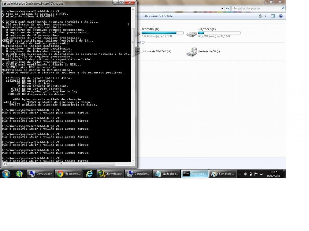

olá. tb estou com o mesmo problema, porém estou tentando acessar o HD de 2TB externo(com 2 cabos, energia e lógico) pelo meu notebook com SO windows 7 e não aparece. já fui no gerenciador de computador e não consta o dispositivo. nenhuma letra dele. tentei todas as opções q eu consegui pesquisar aqui no forum de outras pessoas q postaram dúvidas semelhantes, mas a maioria delas não se assemelha ao meu caso. tentei até com um cd live de linux, e nada aparece. só aparece o HD do notebook e suas partições. por favor, como você diz acima, como é q você faz para adicionar uma letra na unidade? obrigado pela ajuda.
complementando, segue imagem do "cmd chkdsk" executado pelo prompt do DOS.
Cara tenho um HD de 1TB da Samsung e tava lotado de jogos do PS3. Quando eu colocava ele no PC, pedia pra formatar, não conseguia acesso a ele de jeito nenhum. Achei que tinha perdido meses de download de jogos. Tava qse infartando, mas daí vi seu post. Você me salvou, obrigado de coração. Sua dica me ajudou d+, parabéns.
No meu caso não deu certo. Tenho um HD de 2TB. Quando coloco no NBook não pede pra formatar, nem mostra a unidade em Meu Computador e nem em Gerenciamento de Disco. Já tentei com um Live CD de Linux e também com o Partition Wizard, e nada de aparecer o HD externo. :confused: Abaixo imagem do cmd chkdsk.
