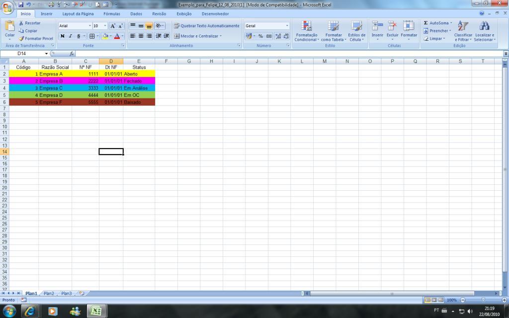

Como deixar uma linha com uma determinada cor, sendo que tenho 5 cores (uma para cada status) usando a formatação condicional. Utilizo o excel 2003
Para melhor entender:
Eu mudo o STATUS por uma validação, existem 5 status. Necessito que a linha fique toda de uma determinada cor.
CÓDIGO - RAZÃO SOCIAL - NÚM NF - DATA NF - STATUS
0001.....- Empresa A .....- 1111 .....- 01/01/01 - ABERTO
0002.....- Empresa B .....- 2222 .....- 01/01/01 - FECHADO
0003.....- Empresa C .....- 3333 .....- 01/01/01 - EM ANÁLISE
0004.....- Empresa D .....- 4444 .....- 01/01/01 - EM OC
0005.....- Empresa E .....- 5555 .....- 01/01/01 - BAIXADO
STATUS
ABERTO - COR A
FECHADO - COR B
EM ANÁLISE - COR C
EM OC - COR D
BAIXADO - COR E
Alguém pode me dar uma dica ?
Felipe
A minha intenção era ensinar a pescar e não apenas dar o peixe.
você tentando fazer as outras cores vai aprender
Vá em formatação Condicional, Gerenciar Regras, copie a fórmula que tem lá, clique em nova regra, cole a fórmula, ( só troque a plavara dai clique em formatação e escolha a cor de ok aplicar e pronto

Olá Filipe vieira
A linha inteira eu nao sei como fazer, mas so a celula onde esta a referencia,
você pode fazer assim....
Private Sub Worksheet_Change(ByVal Target As Range)
' Desabilita outros eventos para tornar mais rápido
Application.EnableEvents = False
' Verifica se a célula está dentro da área escolhida
If Not Intersect(Target, Me.[E2:E65536]) Is Nothing Then
' Verifica qual o valor e aplica uma formatação
Select Case Target.Value
Case "ABERTO"
Target.Interior.Color = vbRed
Case "FECHADO"
Target.Interior.Color = vbYellow
Case "EM ANÁLISE"
Target.Interior.Color = vbGreen
Case "EM OC"
Target.Interior.Color = vbMagenta
Case "BAIXADO"
Target.Interior.Color = vbBlack
Target.Font.Color = vbWhite
Case "OK"
Target.Interior.Color = vbBlue
Target.Font.Color = vbYellow
Target.Font.Bold = True
Case Else
Target.Interior.Color = xlNone
Target.Font.Color = vbBlack
Target.Font.Bold = False
End Select
End If
' Reabilita os eventos
Application.EnableEvents = True
End Sub
ESTA LINHA AQUI - If Not Intersect(Target, Me.[E2:E65536]) Is Nothing Then
é a da coluna onde vai estar o valor, no ex usei a coluna E
se for outra você muda ela ai....
se você achar como colorir a linha inteira com mais de 3 cores.. posta ai pra nós!
um abraço... e espero ter ajudado!:cool:
Boa noite Felipe Vieira
No meu exemplo fiz com cinco cores, agora voltando aqui neste tópico me dei conta do seguinte:
você esta usando o Excel 2007?
A única explicação que eu encontrei para você estar vendo 3 cores é que você não usa o 2007 e eu uso....

Bom pessoal, eu também utilizo esta formatação condicional alterando as cores de toda a linha, porém ja tinha feito para antes.
Só que me surgiu uma dúvida que pesquisando sobre ela achei este topico.
O que acontece é o seguinte, utilizarei o exemplo que o patropi criou e postou no 4shared.
Se você retirar cifrão "$" da frente da coluna dentro da função SE, significa que quero nao fixar a coluna, ou seja aplicar esta formatação em outra tabela, mas da um probleminha e a linha deixa de ser pintada, pintando somente uma célula.
Testem aí. Quem souber resolver isso pode me ajudar??
Alguém entendeu o que eu quis dizer?
Isso mesmo deve pinta só uma célula.
Se você quer pinta a linha inteira coloque o $ na frente da letra da coluna de sua referencia. Que no caso do exemplo do Patropi fica na coluna E.
Se quiser copiar você deve observa onde esta sua referencia. Se estiver na coluna E também nem precisa muda a formula se tiver em outra coluna deve corrigi na formula onde se encontra a referencia.
