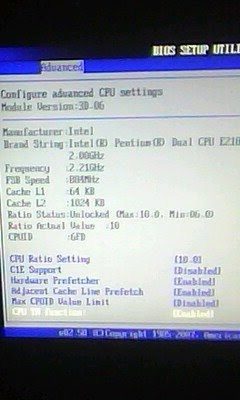

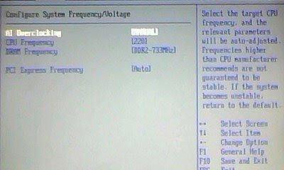

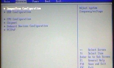

Bom aqui estão umas imagnes da Bios acho q tirei o necessario caso haja mais alguma informação só me avisar q eu corro atrás.
Estou no aguardo de orientação, caso de para melhorar alguma coisa.
Obrigado pela ajuda :) abraços.
Obs. Desculpe pelas imagens mas meu celular é quase um lixinho hehehe e era pra sem bom ainda hehehe

Seu processador está funcionando em 220 de FSB e sua memória está 733MHz certo?
Essas configurações estão estáveis?
Você tentou fixar FSB acima de 220?
Tentou usar a menor frequência possível para memória que o bios oferece?
Olhei as SS e as opções do bios são muito limitadas e não tem muito que fazer.
Nesse OC ta bem estável mas não tem diferença quase nenhuma :( (pelo menos não sneti).
Tentei por acima de 220 mas ele não liga tb. Ai tem q resetar a bios(pilha) para voltar ao normal.
Porém pode ser algum conflito com a frequencia da memoria. Estava deixando sempre perto do 667, vou tentar agora com a menor frequencia possivel e ver se tem algum resultado possitivo.
vou fazer alguns teste com frequencia bem baixa e ver no que da novidades eu posto aqui.

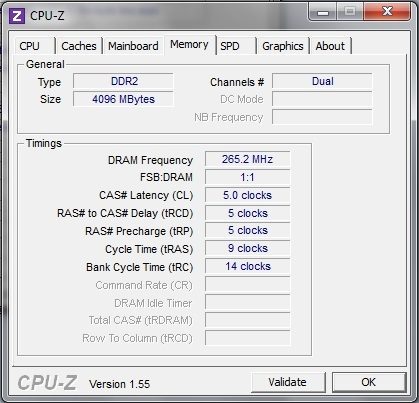

Eu não achei onde deixa a frequencia da memoria 2:1 :( e acho q com isso eu estou perdendo desempenho com memoria.

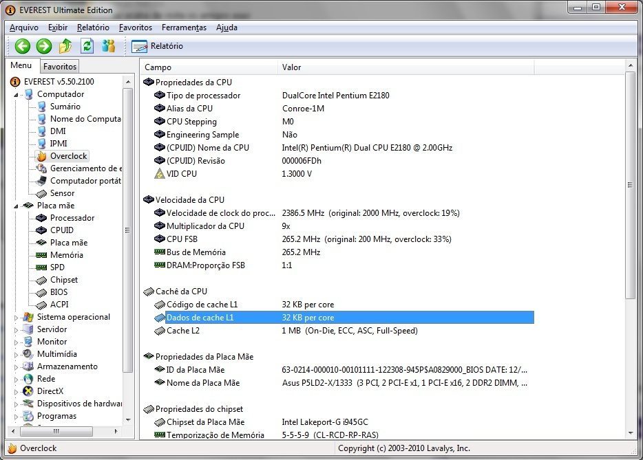

Estava verificando aqui temperatura etc etc e me veio uma **** duvida agora.

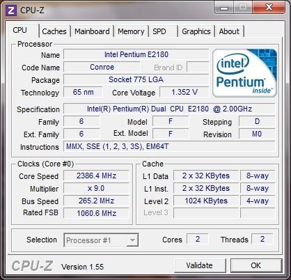

Da uma olhada na SS q tirei do Everest.
Nele fala q eu o OC ta em 19% e 33%. Mas qual seria o OC real e efetivo ja que no CPU-Z mostra o OC de 20%+-.
Bom essa conflito de informação me deixo na duvida e ao mesmo tempo me deu outra forma de ver o problema.
No OC q ele mostra 33% é referente a x10, então se eu fizer OC com multiplicador x9 ou x8 para chegar a 2.6/2.8 mas mantendo o BussSpeed que ele menciona ali com um valor no multiplicador x10 fique no maximo 1333 então pode ser q der certo.
você entendeu meu ponto de vista confuso? hehehe
Estou no aguardo de informações nova oks para novos testes Abraços

A tenperatura auemnto em 8ª+- IDLE inicialmente depois fico com 3ª+-. Como to sem medidor usando o emulador pra sntir a diferença eu só me assustei porque em 2.4 tava com melhor desempenho q 2.6 hehehe mas deve ser coisa de configuração agora.
Bom da uma olhda como fico agora o Everest e o CPU-Z. você acha q da pra tirar mais leite dessa pedra?
