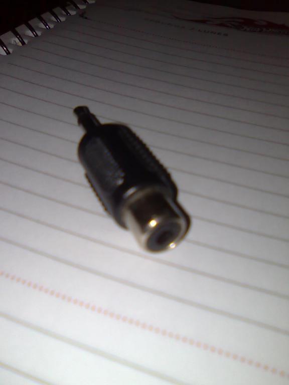

ei ai ta os adaptadores sera que da pra fazer auguma coisa com eles
Esses conectores não te ajudarão...
Compre um cabo P2 macho nas duas pontas e conecte.
P2 é a conexão com esta ponta fina aí destas fotos.
