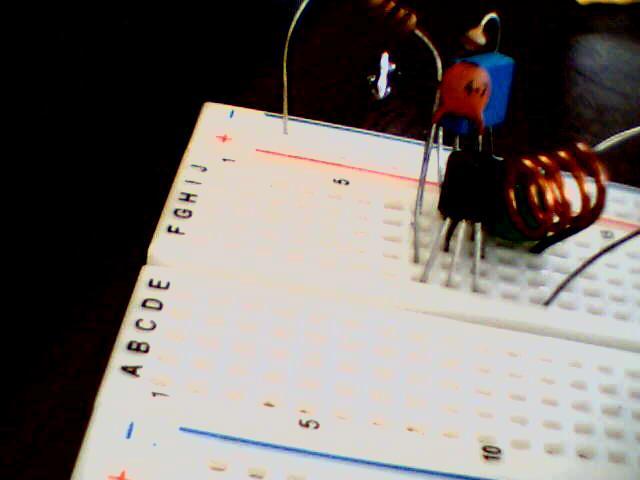

Provavelmente tem mau-contato em sua protoboard, e uma dica do site é que as espiras da bobina, (8 a 10) fiquem bem juntas!, a sua bobina, me pareceu com 4 espiras e esta muito espaçadas...

Parece qure você usou 1 capacitor de poliéster.. substitua ele por ceramico, TODOS CAPACITORES DEVEM SER DE CERAMICA..

Não vi onde está escrito que eles devem ser cerâmico, só está escrito que pode-se usar um capacitor em série com a entrada de áudio que seja cerâmico.

Eu usei um micro choque de 0.1H, e aqui está o problema, o micro choque devia der de 0.1uH. resolvido.
Poste o circuito pra eu ver onde esse capacitor vai, se for na parte de rf ele não serve!!!! capacitores poliester não tem qualidade suficiente para trabalhar em altas frequencias...
