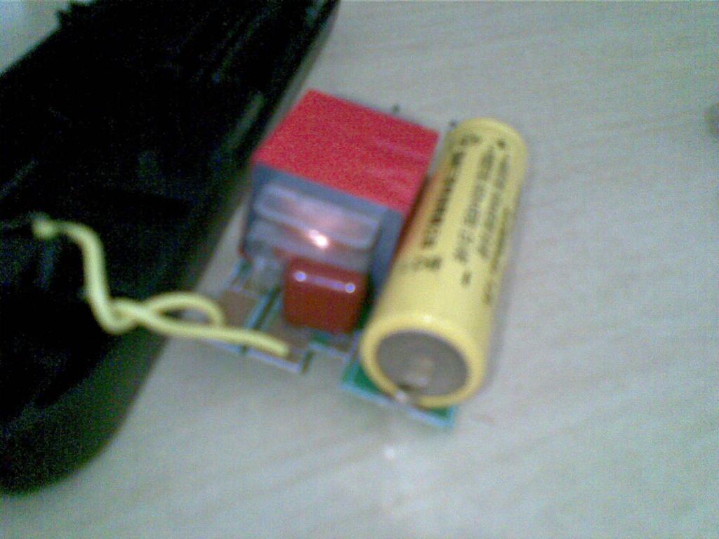

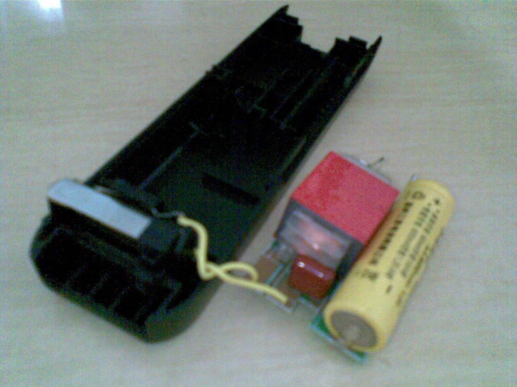

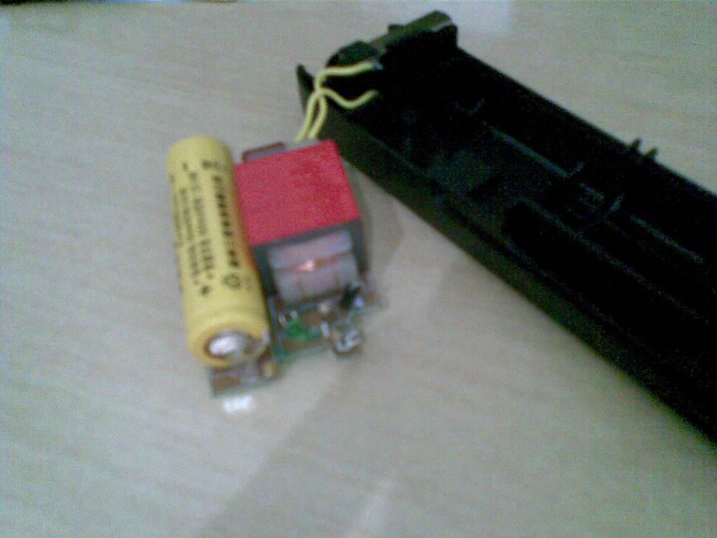

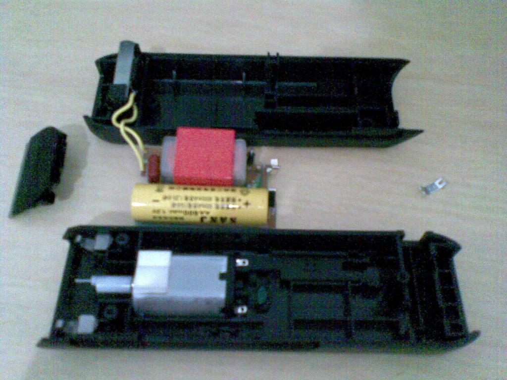

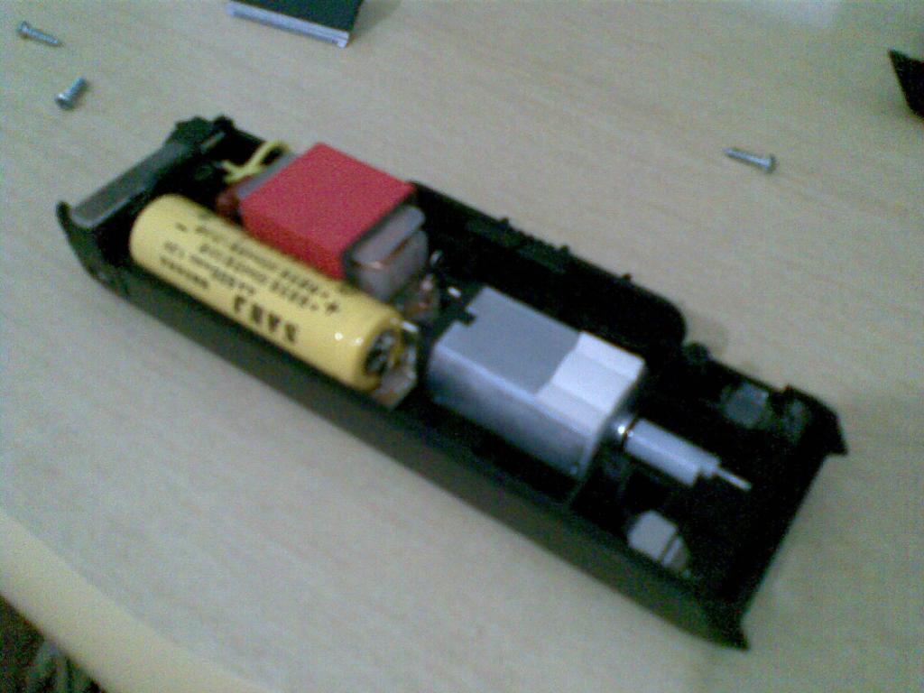

Pessoal, comprei um barbeador no ML que deveria ser da Panasonic mas me enviaram um genérico. O fato que é a bateria desse barbeador não durou uma semana e em prol de tentar aproveitar o investimento feito estou tentando ver a possibilidade de substituir essa bateria por uma boa antes de jogar o barbeador fora.
Seguem em anexo fotos (desfocadas) do barbeador. A pilha é do tipo AA de 600mah, sendo que ela é "chata" nos dois pólos, como se os dois fossem negativos.
1) Fico na dúvida se poderia trocar essa bateria por outra maior (ex. 1800mah, 2100mah) sem maiores problemas? Já que achar uma bateria AA de 600mah avulsa é difícil.
2) Os contados com os pólos da bateria estão colados. Alguém sabe como posso descolar esses contatos e colá-los sem danificá-los?
:confused:
Você pode optar em adaptar uma fonte, caso não se importe com a fiação.
Pelo q vi nas fotos, ele ja tem uma fonte..observe o transformador..
Se você trocar ela por uma de 1200mah ela vai durar o dobro.
Exatamente.. observando apenas q levará o dobro de tempo para carrega-la...
