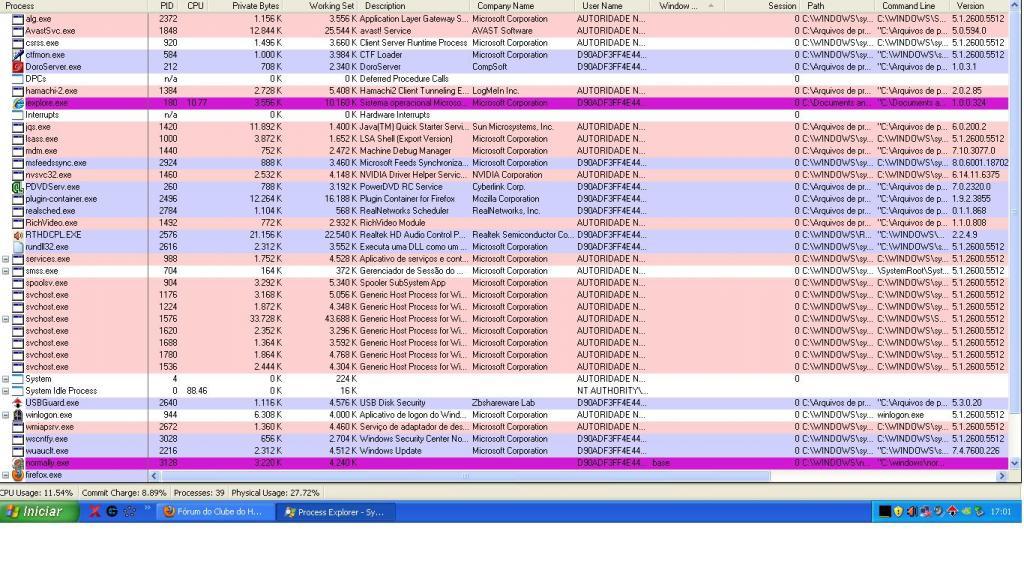

ola pessoal, estou com um problema aqui com o meu pc. ele ta travando demais quando eu vou liga-lo. eu nao sei se é virus ou se é alguma configuração.
estou vendo o process explorer mas nao sei muito bem diferenciar ameaças. vou mandar uma imagem ai. será que alguem poderia me ajudar?
por favor alguem poderia da uma olhada nos programas que estão rodando?

eu ja rodei o antivirus e tambem o combo fix mas mesmo assim continua travando na hora de ligar. a barra de ferramentas fica travada por mais ou menos uns 7 minutos e so depois disso é que o barulho do pc ligando vai aparecer. depois dai o pc fica beleza.
Intel celeron CPU E3300 @2.50Ghz, 1.87 GB de RAM 298 GB de HD 181GB livre

nao da mensagem mais nao, mas antes aparecia subsistema ms dos 16 bits deseja fechar o aplicativo ou ignorar. este aplicativo ficava na pasta documentsandsetting/temp. mas isso ja parou. o q ta acontecendo agora é que quando o windows é ligado é tocado uma musica bem curta. certo? mas quando eu ligo a area de trabalho aparece normalmente mas essa musica e a barra todinha de baixo (do menu iniciar) fica travada sendo que so depois de uns 5 minutos é que o pc fica normal.
