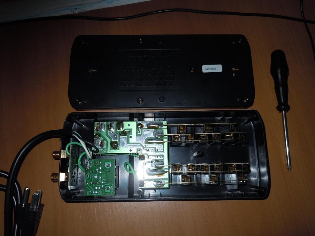

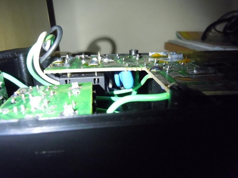

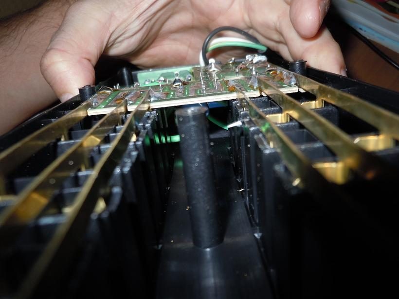

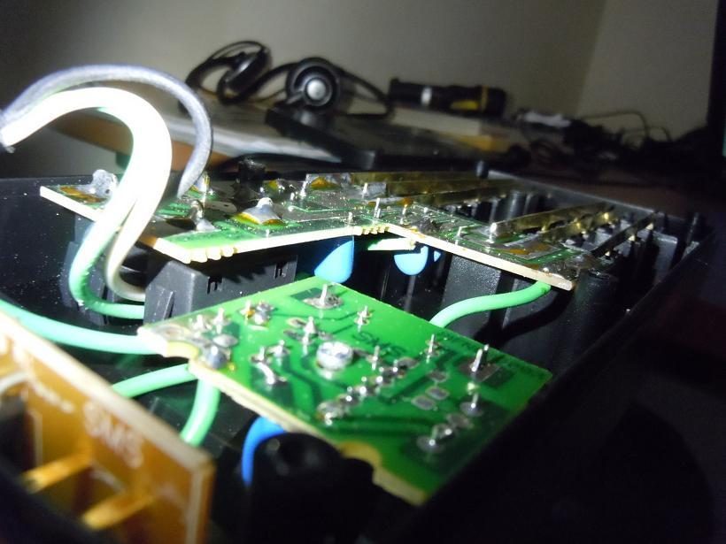

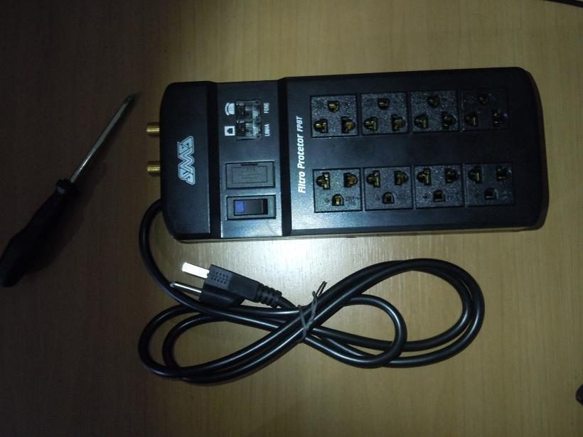

Cansado de trocar peças queimadas do PC, resolvi aposentar o estabilizador e comprar um filtro de linha. Acabei adquirindo o SMS FP8T, pela comodidade do padrão antigo.
Abri a carcaça e descobri que o projeto era o mesmo daquele link postado pelo faller postado na página 72 deste tópico. Tirei algumas fotos sem remover a placa de circuitos, mas suficiente para identificar os (poucos e fracos) componentes. As trilhas também ajudam a identificar o posicionamento dos componentes se comparados com as fotos que o outro usuário postou.
Tentei colar as melhores fotos que consegui tirar.
