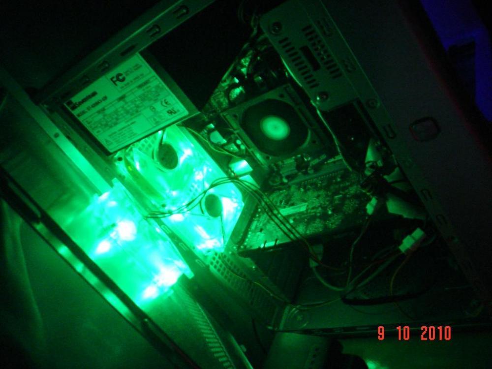

Tive um GMC R3 Corona, que é quase idêntico ao Toast.
A única diferença é na parte frontal, onde o DVD R/W fica montado para baixo. internamente, usam o mesmo chassi.
E descobri que dá para fazer muita coisa com esses pequenos.
img0172n.th.jpg img0180zrx.th.jpg img0178eko.th.jpg img0171r.th.jpg img0176sff.th.jpg img0175i.th.jpg img0169z.th.jpg img0186okq.th.jpg img0182qzo.th.jpg img0161s.th.jpg
No frontal ainda coloquei uma porta Firewire, que não tem no modelo "de fábrica".
Abração!
quatro coolers? Não consigo imaginar onde você conseguiu colocar o quarto cooler nesse gabinete aí. Poderia postar uma foto? Também tenho interesse nesse gabinete aí.
Dois coolers traseiros, um na tampa lateral e mais um na base, pois ele tem furação para um cooler na base....hoje tirei o da base pra trocar com outro novo.

Qual a configuração desse pc? Ficou muito legal, parabéns.
Legal. Tinha até esquecido do duto lateral, em que pode ser colocado outro cooler...:wacko:
A propósito, deu muita diferença com esse esquema de refrigeração?

Deu muito trabalho, foram + ou - 9 meses fazendo todas as mudanças, até ficar pronto. Comecei no início de 2009.
Era um desafio que me coloquei, pois sempre usei caese grandes onde montar WC era fácil. Nesse pequenino não foi nada fácil!
