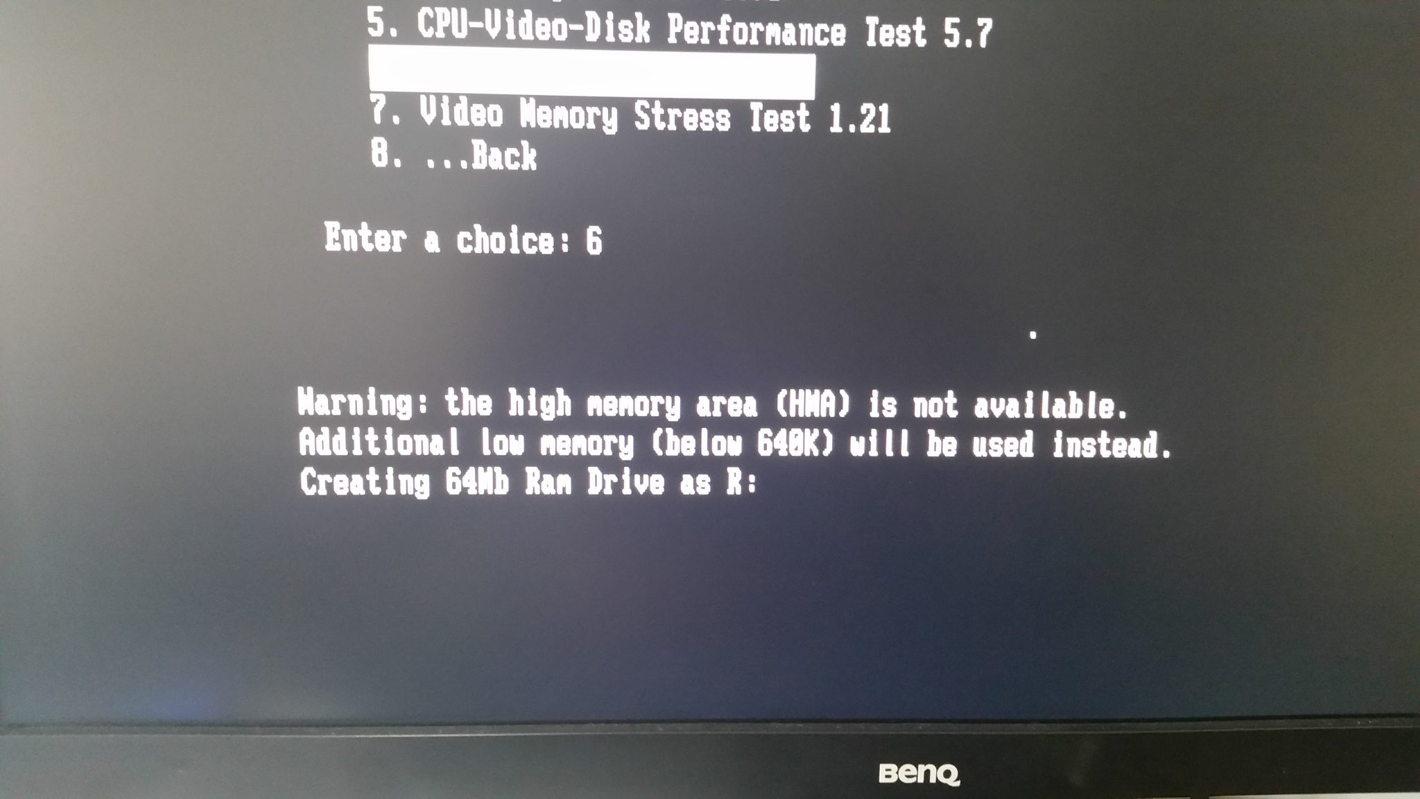

@Dom Bonilla boa noite, desculpe reviver este tópico, até acredito que o mesmo não deveria morrer pela importância deste tutorial. Cheguei aqui por este tópico em que estou com um problema que há 1 semana tento resolver:
Gostaria de uma ajuda pois tenho que executar este tutorial, porém quando tento logo o primeiro passo em testar os HDs aparece uma mensagem: " warning the high memory area hma is not available. " Aparece em vários utilitários do Hirens, nao todos. E aparece como se estivesse criando 64mb de ram porém da erro. Não encontrei nada na Internet sobre isso em português.

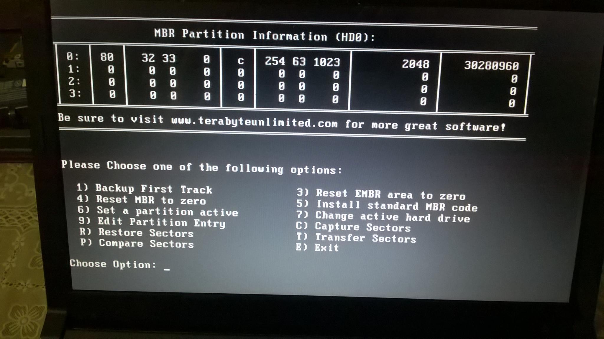

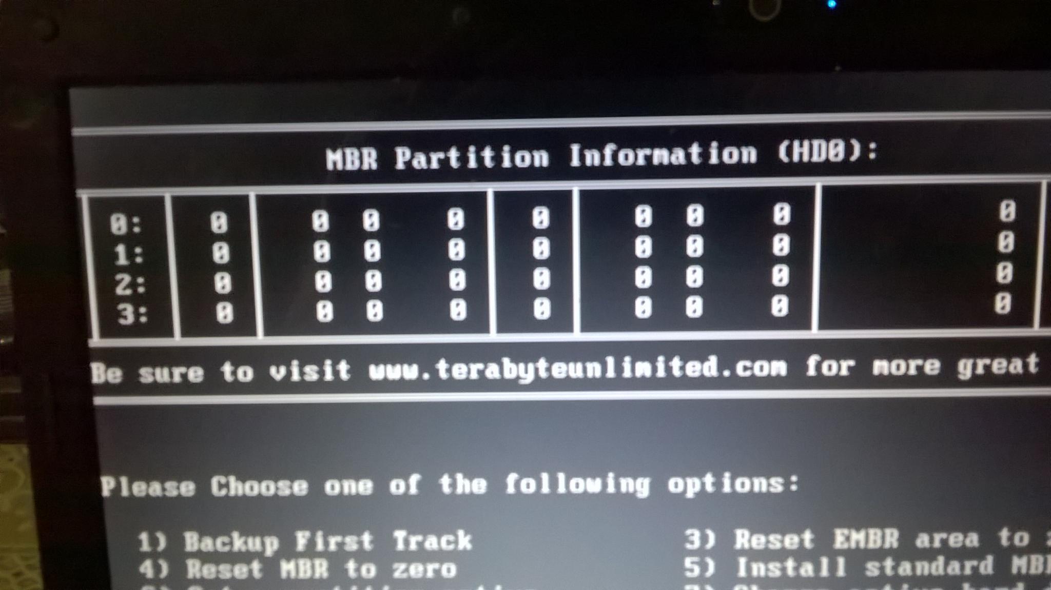

@Dom Bonilla  Boa tarde, parabéns pelo tutorial, foi de grande valia por aqui. Estou tentando "recuperar" um HD aqui e nem com o HDD Regenerator funcionou, então parti para a opção de zerar a mbr como ensina seu tutorial e logo depois formatar a baixo nivel, mas notei algo estranho, após eu selecionar para apagar a EMBR e MBR no MBR Work, eu saio do Hirens e quando volto e vou lá ver o HD no MBR Work é como se tivesse voltado e não feito a operação, seria só o reconhecimento do HD pelo software ou realmente deu errado? Irei postar a imagem logo abaixo (obs: estou fazendo com pendrive e quando fiz as duas operações o pendrive também foi pro saco, tive que vir no meu pc pra criar a imagem do Hirens de novo kkk)
Observe antes da etapa e depois de iniciar o Hirens novamente e ir para o MBR Work:
Depois do processo: (mas após dar boot no notebook e voltar para o programa continua mostrando o HD como na primeira imagem que postei, é isso mesmo?)
