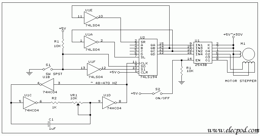

Se deseja fazer o seu sistema com motores de passo, então não é preciso realizar modulação PWM e ponte H para controle de direção e velocidade. Como foi explicado no vídeo, você precisa interligar os as bobinas/pólos iguais entre si, e então você as envia para seu circuito como se fosse um único motor.
Para controle de velocidade e direção de rotação do motor de passo, há um circuito para se fazer isso. Se desejar posso enviar para você.
