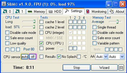

Ponha a rodar, o S&M por exemplo, nessa tela dai, selecionando para que faça o stress somente de CPU e com 97% de ocupação..
Monitore as temperaturas e observe se é a CPU quem está bagunçando, por temperatura ai..
O próprio S&M tem um monitor gráfico das temperaturas, olhe no mesmo..
Talvez você tenha que colocar os ajustes de alarme de temperatura todos no máximo para o próprio programa não parar a execução..

1)fiz o teste da CPU com o s&m por 30mim
temp 2: 57º-58º
core 0: 54º-55º
core 1: 53º-54º
...as outras temperaturas entre 34º e 41º
