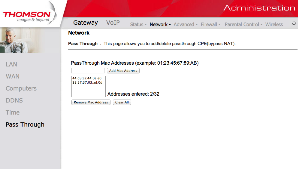

Mago, tem como fazer o que você está falando.
Inclusive eu estou usando desta forma. Tenho cable router da thomson com um appliance da cisco usando diretamente o ip público que era para ser o cable router.
Faz o seguinte:
Passo 1
entre na gerencia do seu Thomson e vá em GATEWAY--> NETWORK --> PASS TROUGH. Adicione o mac address do outside de seu cisco neste campo.
Passo2
Vá em GATEWAY--> NETWORK --> WAN. Selecione IP fixo e não preencha nada e salve
Passo3
coloque a interface outside de seu cisco como DHCP. Reinicie seu cisco e verifique se pegou o IP público dado pelo ISP.
Boa sorte!

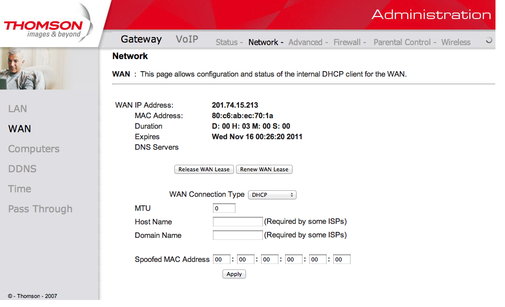

Felon, infelizmente,no passo 2 não consigo deixar no IP FIXO.
ELe pede pra preencher os valores. Deixar tudo em zero não me permite sair daquela janela.
Alguma solução?
Abraços

Mago, fiz o teste e funcionou também. no caso deixe dinamico mesmo. Adicione o mac da interface do seu roteador no passtrough e salve. Reinicie a interface de seu roteador com o IP configurado. Segue a copia da minha interface:

Fala mago, desculpa a demora nas respostas!
É possivel você fazer um teste com uma computador diretamente no cable modem? Meu modelo é o Thomson DWG-850-4B, segue o print com detalhes
Sendo possivel, adicione somente o mac da maquina que irá fazer o teste no campo Pass Through. Veja o print.
Após feita a conexão direta com o computador e reiniciado o modem, execute na maquina ipconfig /release e a seguir ipconfig /renew e veja que ip pega. Caso você não pegue IP, publico ou do DHCP do Thomson, e obtenha ip APIPA (http://www.duxcw.com/faq/network/autoip.htm), Fatalmente a operadora travou no mac do seu Thomson o IP que ela lhe dá. Sendo isso o proximo passo é inverter os mac-addresses dos seus dispositivos através de configuração.
Adicionei o print de onde você altera o mac do thomson. No seu cisco deve ter um campo similar na WAN. simplesmente inverta os mac addresses de um pelo outro. Isso deve funcionar... Enfim, deixe me saber se conseguiu!
Olá meu caro!
Acho que a saída será essa mesma! Já tinha feito isso de ligar o PC direto no MODEM e o problema era o mesmo.
Terei de clonar o endereço MAC pelo visto.
Certamente é isso que você citou. A NET bloqueia MACs diferentes daqueles do MODEM Thomson.
Farei o seguinte, clocarei conforme você comentou, o MAC do Thomson no CISCO e o do CISCO no MODEM.
Abraços

Ao acessar a Tela Network ==> WAN ==>
Existe o campo de Spoofed MAC Address
quando eu termino de digitar o mac . eu clico em apply e os valores sao zerados. acontece ai com o de vocês?
Este campo que voce esta tentando é para colocar outro Mac Adress no seu Thomson...
o que eles falaram foi o contrario disso, para você colocar o Mac Adress do seu segundo router no campo da opcao Passthrought que fica dentro da aba Network.
Lembrando que você tem que pegar o MacAdress original do seu cablemodem e spoofar ele DENTRO DO SEU OUTRO ROUTER.. ou seja.. la no seu router você coloca esse mac ai clonado.

Tenho o mesmo problema! A WAN1 do TP-LINK R470T+ está conectada ao modem THOMSON da NET, detecta o link mas não conecta. Consegui fazer o pass through do MAC Add do TP-Link no Thomson e colocar o MAC Add do Thomson no TP-Link como descrito no passo 1.
Porém, no passo 2, tenho uma dúvida. Quando coloco IP estático em Network ->WAN, o modem pede um número IP e volta para DHCP. Este passo não seria IP Fixo na LAN? O que está errado?
Alguém tem algum cometário sobre os endereços IP da LAN de da máscara de subrede? Mudei o IP do TP-Link para 192.168.0.50.
Obrigado pela ajuda.

O que voce esta chamando de passo 1 e passo 2 ?
Se for sobre o meu post eu citei duas formas de fazer, e nao dois passos.
Sao duas formas distintas. e em nenhuma delas voce tem que alterar o mac do thomsom, e sim anota-lo para clonar no router qeu estiver atras dele.
Se você conseguir acessar a sessao Passtrhough dentro de Gateway/Network e colocar la o MacAdress do seu router TPlink, acabou, é so isso. So tem que estar com o macadress correto (porque o roteador pode ter 2 a 4 macadress dependendo do modelo)
Eu estava me referindo ao Post do Felon:
Passo 1
Passo2
Passo3
Realmente o que voce coloca faz mais sentido. Tentei primeiro o pass through, e não funcionou. Quando fui clonar o MAC do Thomson no TP-Link o Thomson travou e perdi a conexão internet e o acesso às telas de configuração. Como o Netfone está funcionando, preferi abrir um chamado na net e esperar até segunda à noite a fazer um hard reset. Obrigado por enquanto.

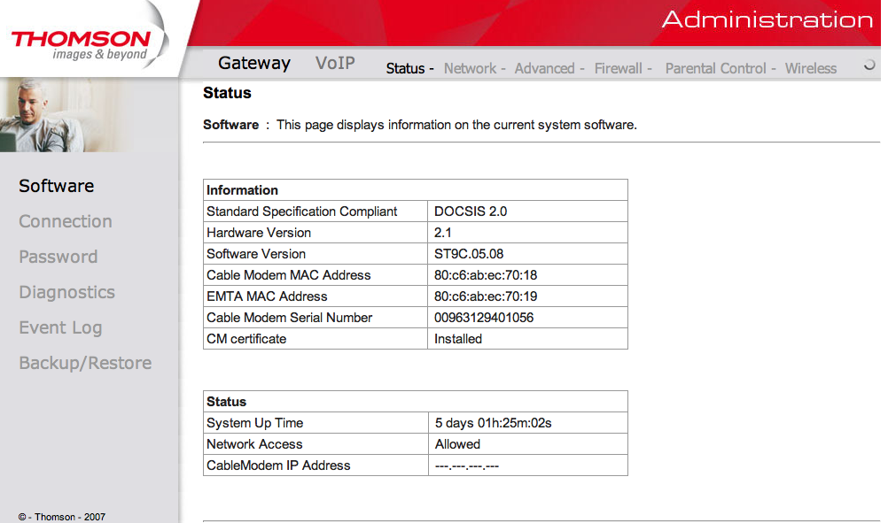

O IP para acessar as telas de configuração mudam quando você faz o qeu eu descrevi.
Veja no final do post.. o IP sempre muda para 192.168.100.1 (liga um notebook por exemplo diretamente via cabo.. mude o IP dele para fixo tb, tipo 192.168.100.10, e acesse via brownser o ip que 192.168.100.1)
