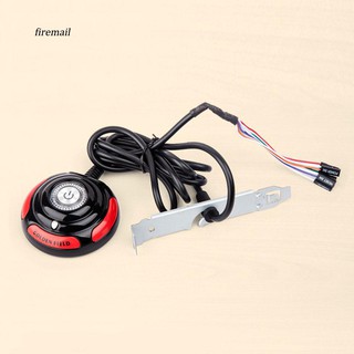

Ola, gostaria de saber como eu poderia ligar o pc pelo controle, tenho distrofia muscular, uso cadeira de rodas, e recentemente, depois de 7 anos juntando dinheiro, consegui comprar um pc pra jogos, porém, minha raque de pc,  é daquelas q o gabinete fica embaixo, (é adaptada ao meu uso), pro meu pc antigo, era de boa, mas esse novo, fica muito pouco ventilado, e acaba esquentando, a unica solução foi por o gabinete na raque da sala (q fica ao lado da raque do pc, ap pequeno), com isso o pc fica ventilado e sem esquentar, mas o problema é q como fica no alto, eu n consigo ligar o pc, tenho sempre q pedir pra alguém ligar, e eu quero eu poder ligar meu pc, dai vem meu pedido de ajuda, alguém poderia ajudar eu a conseguir de alguma forma, ligar/desligar/reiniciar pelo controle? sou totalmente  nob nesse assunto, mas dou um jeito de fazer se alguém me ajudar com alguma explicação... minha placa-mãe é: 'gigabyte ab350m ds3h v2'
É daquele de botão de apertar? tipo push button? Parece que existe extensor...

https://shopee.com.br/FEML_1.6m-Gabinete-para-PC-de-mesa-Fonte-de-Alimentação-On-Off-Reset-Reset-HDD-Push-Button-Switch-i.191741223.4204910735
Mas minha alternativa preferida é a imaginação/criatividade como p.ex. um sistema com cordinha adaptado no botão. O desenho que está na minha mente é uma gangorrinha em forma de L com botão em baixo dele e a cordinha puxando a ponta superior pra direita. Algo como puxar a cordinha de descarga... bem... pelo menos esta última parte está coerente com minha ideia...:hehehe:

Já nesse caso, concordo com a @.if melhor comprar um botão daquele do anúncio ou puxar fios e colocar outro botão num local de acesso mais próximo de suas mãos.
A ideia da cordinha é válida, e ainda pode ter custo zero! :lol:
