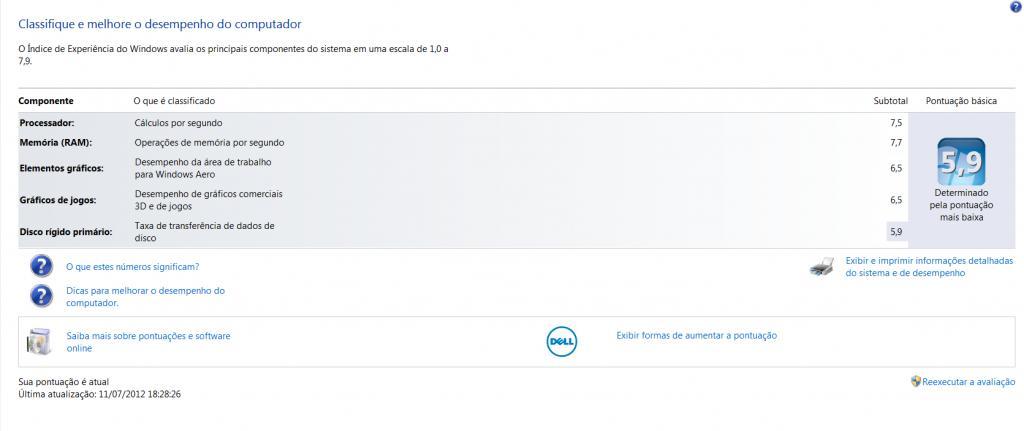

A bateria usando ela com wifi ligado, brilho alto e sem musica tocando dura em torno de 2:40 á 3 horas.
Embalagem
O notebook veio na caixa da Dell (ao meu ver poderia ter colocado numa caixa extra sem anuncios do que era o produto), como de costume tudo veio bem embalado.
O conjunto em geral é excelente afinal um i7 de 3ª geração com 6 gb a 1600mhz e o ssd em Raid0 com o hd sata faz bem o trabalho dando até a impressão de que "falta windows" para ele, ainda não tive tempo para testa-lo em games pois tenho poucos e os que tenho são de 2 anos atrás.

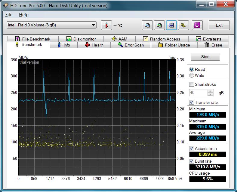

Um ponto diferente é colocaram os HD's em raid0 usando a tecnologia Intel Rapid, ligando para a central dell no suporte informam que não é possivel usar somente o hd ssd para instalar o windows, más lendo a propria documentação que vem junto no windows verifiqei que tem sim desinstalar a tecnologia... ponto negativo para o suporte da Dell que souber informar direito as informações!

Funciona assim:
eles estão em RAID0 por isso você não consegue acessar eles separadamente, conversei com um tecnico da Dell pelo telefone ele me disse que é provavel que de para tirar o raid e tentar instalar o windows somente no msata, ele disse também que esse tipo de união é como se fosse uma cache onde o windows vai armazenando tudo que você usa com mais frequencia e automaticamente vai colocando no msata para uma leitura mais rápida, partição de 8 gb nada mais é que um parte dos 32gb do msata.
Acredito que se desmembrar os Hds a velocidade vai ser ainda maior, vou deixar pra fazer isso quando for fazer um upgrade para windows 8.
O nome da tecnologia é Intel Rapid, procure esse programa no seu note que vai enteder melhor o que eu quis dizer acima.

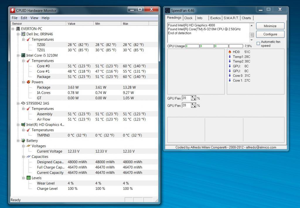

Olá,
Adquiri um vostro 3560 com core i5 no começo do mês e tenho notado que está ficando muito tempo com a ventoinha ligada isso acontece com vocês também? ela é bem barulhenta por sinal...
Outra coisa que também estou achando fora do normal é a temperatura do HD, agora por exemplo, não estou fazendo nada demais (só o navegador aberto) e a temperatura do HD está em 50C (mostrada no speedfan), enquanto a do processador está entre 25~28C. Qual a temperatura do HD de vocês nesse modelo?
Há uma diferença em algumas temperaturas quando mostradas pelos programa speedfan e HWMonitor, mesmo assim 50C para o HDD parece bem alto.
