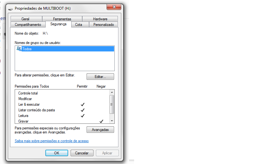

Primeiro você terá que formatar o seu pendrive usando o sistema de arquivos NTFS.
Crie uma pasta com nome que deseja clique com o botão direito do mouse na janela do pendrive (não clique
na pasta criada) e selecione a opção propriedades.
Na janela que abriu, clique em editar e na janela que abrir, deixe igual a figura abaixo, o
resto das caixas ficam desmarcadas.

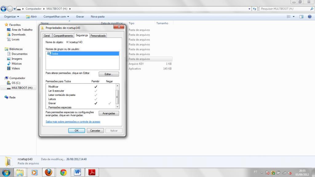

Aplique as alterações, agora clique com o direito na pasta que você criou anteriormente e
selecione a opção propriedades, e na janela que abrir, clique em editar e deixe as opções
como na imagem.
Aplique as alterações, e agora se você tentar criar uma pasta na raiz do pendrive, você não
irá conseguir, mesmo que você for o administrador do sistema.
Porém você conseguirá guardar seus arquivos dentro da pasta que você criou
