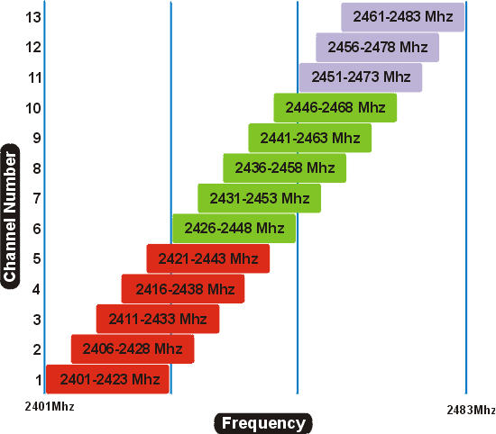

Corrigindo, os canais que não se sobrepõe são o 1, 6 e 11 apenas.
Veja o gráfico aqui ou aqui.
Agora provavelmente o problema é o roteador e o número de clientes conectados. Os firmware originais dos aparelhos domésticos geralmente não são apropriados para muitos clientes, agora o mesmo aparelho pode ter outro comportamento com firmware de terceiros. (Aprouter, dd-wrt, openwrt, entre outros)
