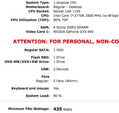

Tentei usar o calculador para minha conf e deu 670w será que é isso mesmo?
Alem deste calculador de potencia existe outro confiavel com uma interface mais simples? :D
1x Processador Core i7-3770K 3.50GHz 8MB BOX LGA 1155
1x Placa mãe Asus SABERTOOTH Z77 LGA1155
1xHD SSD OCZ Vertex 3 Series - TX3-25SAT3-120G 120GB SATA III
Gabinete Aerocool Strike X GT Devil Black USB 3.0 EN56823
1x HD Sata III 2TB Seagate 64MB 7200RPM
4x Memória Corsair Vengeange 4GB DDR3 1600MHZ CMZ4GX3M1A1600C9B
1x Placa de Vídeo 4GB EVGA GeForce GTX 690 GDDR5/ 512bit 04G-P4-2690-KR
1x Gravador DVD-RW LG GH24NS90
1x Teclado + Mouse Microsoft USB Wired Desktop 600 APB-00005
2xFan para Gabinete NZXT 140X140 FN-140RB
Obrigado

Quando a pessoa usa a chave de fenda para pregar um prego, não pode dar certo... Não há ferramenta que resista um mau uso..
A ferramenta é boa, poderosa e muito simples, mas você fez alguma inserção ai que aumentou em cerca de 235 Watts a demanda de pico de sua config É muito erro.. No percentual é 670/435 = 54% de desvio..
Confira você mesmo aonde errastes..

Tentar pregar prego com chave de fenda e a mesma coisa que dizer:
Você inseriu coisas erradas no seu cálculo, você mexeu em campos que não era para mexer, a ferramenta é simples, só precisei de 15 minutos de pesquisa para entendê-la, então aconselho a tentar se acostumar e aprender o funcionamento da ferramenta. As vezes algo simples demais limitam as nossas escolhas e possibilidades, então só seguir o que faller sugeriu no tópico do Gamevício é tudo certo.
É impressionante o quanto o pessoal erra no uso da calculadora lá do site Outervision..
Principais erros que tenho visto, algumas pela dificuldade da interpretação do "ingreis", outras por absoluto desconhecimento
1) Colocar 2 ou 4 Physical CPU pensando se tratar de 2 ou 4 cores da CPU; Isso é o número de CPU's, de chips processadores... É 1 mesmo, só 1.
2) No parâmetro CPU utilization TDP colocam 100% pensando se tratar de uso de 100% da CPU, quando se trata de percentual da TDP do processador. Mesmo usando uma CPU no talo, não vai atingir os 100% de seu TDP (que é a potência dissipável, de projeto, para aquela CPU). Mantenha portanto em 90%, não mecha ai..
3) Quando chega no item Additional PCI Express Cards ai o pessoal pensa.. Mas minha placa de vídeo usa o slot PCI-e de 16x e tascam lá de novo a escolha do mesmo. O velho inglês traindo os incautos. Isso dai é para marcar se tiv eres alguma outra placa PCIe que use um desses slots dai, não a placa de vídeo, que certamente já foi declarada.. Colocar ai ela equivale a delarar duas placas de vídeo..
4) Quando chega nas USB o cara pega e conta quantos buracos, quantos conectores de USB ele vê, ou vai no manual da placa mãe e lê lá, nesse manual, que sua mobo suporta 10 conectorrs USB e tasca 10 deles ai... Ora amigo.. Conector USB vazio não exige absolutamente nada da fonte. O que exige da fonte é um conector dispositivo USB inserido nesse conector e ainda, isso se esse dispositivo não tenha alimentação própria, tal como tem impressoras, cameras fotográficas e coisas do tipo.. Vale ai contar quantos dispositivos USB daqueles que não tem alimentação própria vais inserir nos conectores USB, de modo simultâneo e, note, sem contar com o mouse e o teclado, pois se notares, está escrito, eles já estão considerados.. Veja bem a última dica do site, bem lá embaixo, onde diz: Other Hardware: Keyboard & Mouse (included)..
5) Como esse tipo de calculadora deriva de uma base de dados com todos os componentes possíveis de uma config, cada um com sua demanda de pico, é extremamente natural e óbvio, que reunidos, todos juntos, eles não consigam pedir, demandar toda sua energia de pico. Desse modo entra o parâmetro System Load, que deve ser mantido em 90% como sugerido pelo site. É fisicamente impossível que CPU, GPU, Discos rígidos, DVD, Memórias, Placa-mãe e tudo mais peçam 100% de suas demandas todos ao mesmo tempo. Impossível, irrealizável.. 90% ai está acima do que se possa imaginar que na média todos eles possam pedir. Está extremamete conservador ainda.. Não mexa portanto nesses 90%..
6) O último e derradeiro item que não deve ser usado é o maldito Capacitor aging... Isso deriva da época em que esse software dai foi criado bem como é um extremo coeficiente de cagasso.. Ele visa recomendar uma fonte com capacidade de entrega de potência a maior, para compensar um monte de coisas, a saber...

7) Ao final aparecem dois resultados:
- Um deles dizendo: Minimum PSU Wattage: Que se pensares um pouco entenderás que seria a demanda depico de sua config...
- Outro deles dizendo: Recommended PSU Wattage: Invariavelmente com 50 Watts a mais do que aquela demanda de seu PC...
Ora veja, que recomendação absurda..
Se a demanda for 150 Watts, usar uma fonte com 150W + 50W=200 Watts não é de todo errado não, porém, imagine que no seu PC para games, com SLI, CF e OC, se a demanda ficar em 630 Watts, recomendar usar ai uma fonte de 630W + 50W=680 Watts beira o ridículo..
O que aconselho: Faça o tema de casa corretamente, atenda tudo o que é solicitado a preencher, não invente. Pegue o resultado ds demanda de seu PC, nunca o recomended, sempre o minimum PSU Wattage e divida por algo como 0,7 ou 0,8 para definir a potência da fonte que deves comprar..
Com isso estarás garantindo que sua nova fonte jamais estará entregando, mesmo no pico da demanda de sua config, cerca de 70% a 80% de sua capacidade final de entraga de potência, que é um excelente índice, oferecendo extrema segurança..
Outro erro diabólico que o pessoal faz é, não entendendo o verdadeiro significado da eficiência de uma fonte, achar que ela, a fonte, quando apresenta uma eficiência de 80% só entrega somente 80% da potência que se propõe entregar, o que absolutamente está errado. Leia ai para saber como entender o conceito da eficiência de uma fonte: http://forum.clubedohardware.com.br/eficiencia-fonte-tornando/676815?p=3627803#post3627803

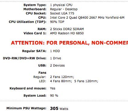

Desse modo colega PhilipeAbner.. Se refizeres de modo correto os cálculos, a simulação naverás de ver que a demanda de potêncoa para tua config baixará dos estúpidos 584 Watts para razoáveis 305 Watts de demanda, como se pode ver ai nessa simulação, decente, que fiz na sua config..
São 279 Watts de erro que sua simulação tem, por desvio de inserção de dados..
Dentro da filosofia de dimensionamento que uso, uma fonte de 305/0,7=435 Watts já estaria suficientemente dimensionada para jamais oter de oferecer mais do que 70% de sua potência, excelente folga portanto... A Seasonic S12II 430Bronze teria sido a melhor, mais eficiente e mais barata fonte que atenderia essa tua config, que poderias ter comprado aqui no nosso mercado portanto..

Não é só você mas grande parte dos usuários que se lançam a montar seu PC cometem erros assemelhados e, sobre o manto de quanto mais fonte melhor que escrevi esse tópico..
Para também não errares para o outro lado, ao receberes um dimensionamento de 321 Watts não deves pegar jamais uma fonte de 350 Watts, pois a folga ficaria pequena, estreita demais..
Eu divido aquele número resultante da demanda de pico por 0,8 para chegar na potência mínima da fonter a adotar, ou seja 321/0,8 = 401 Watts..
Isso garantiria que a fonte, na demanda de pico da config, estaria comprometendo somente 80% de sua capacidade final de oferta, com uma folga de 20% portanto..
E olhe, isso, esses 80% nada tem a ver com a eficiência da fonte

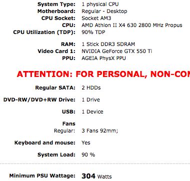

O seu cálculo, lá no site da outervision me pareceu resultando em muita potência..
Repeti o mesmo e veja o que deu:
Não sei o que fizestes para chegar nso 321 Watts.. Também nem sei se efetivamente tens essa PPU da Agéia.. Tens mesmo???
Mas mesmo com a Agéia, se dividires esses 304 Watts por 0,8 vai dar os 380 Watts de que a CX430 V2 é capaz de entregar..
Só para constar..
Bom pelos prints nos fizemos os mesmos cálculos , agora quanto a ppu da ageia eu errei , não tenho isso não.
Imaginei.. E assim, como seu exemplo ai, são as centenas de cálculos que o pessoal faz.. Dai dá absurdo e eles, para garantia ainda comprar a fonte com muita mas muita folga.. A fonte final acaba podendo aloimentar 3 das configs do cara...
Sema agéia, como deve ser portanto, a demanda de sua config fica pelo menos uns 30 Watts abaixo dos 304 Watts antes calculados, ou seja em 274 Watts..
Veja, seu cálculo deu 321.. Na real então quase 50 Watts abaixo...

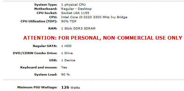

Nos PCs Core i3 que costumo montar - configuração abaixo - opto por usar fonte Corsair CX430, não pela wattagem, mas por ser full range, PFC ativo, 80 Plus, pela qualidade da energia que ela fornecerá para a máquina.
Só que segundo o "Calculador" essa configuração consome míseros 126W!!
Desconheço fontes de menor wattagem com o mesmo nível de arquitetura da CX430, então queria saber se meu raciocínio vale a pena ou se as fontes comuns de 200W seriam preferíveis. :confused:
Placa Mãe Gigabyte B75M D3H
Proc. Intel Core i3 3220 3.30GHz
Memória RAM 4GB 1600MHz DDR3 (1 pente)
1 x HD Seagate 1TB SATA3
1 x Gravador DVD/CD
Fonte Corsair CX430
