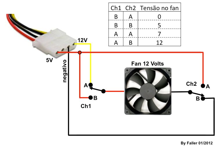

Se usares duas chaves por fan poderás obter 4 diferentes estados de ajuste. Veja ai, a figura é auto explicativa:
sua ideia muito interessante pra quem quiser fazer um bem incrementado
Ideia bacana Faller, da pra ter um controle total do fluxo de ar dessa maneira.

Apenas uma ressalva.
Ligando os cabos Vermelho e Preto você obterá 7v. Para os 5v mostrados no esquema deve-se conectar os cabos Amarelo + Vermelho.
