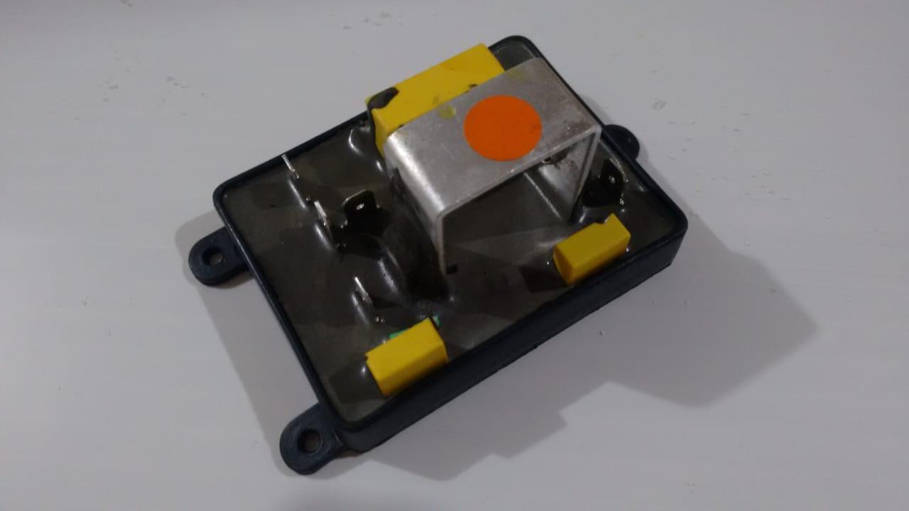

Boa noite pessoal, fiquei contente em ver que haviam mais pessoas com o mesmo intuito em resolver o problema da placa reversora da máquina de lavar. Ao fazer manutenção em uma máquina de lavar vi que havia o mesmo problema aqui. A placa possui uma fonte FAST, o circuito de controle é um oscilador astável com dois transistores SMD que acionam dois TRIAC's BT135 na saída. Concordo com todo o exposto nos comentários anteriores, porém, nos dias atuais (ano2020) todas as máquinas vem com circuito reversor e deduz-se que o problema destas placas é o fato delas não possuir o circuito snubber paralelo com os TRIA's para efetuar a proteção. É interessante ainda uso do TRIAC BT136 dependendo da potência da máquina. Inserir uma fonte regulada que suporte a corrente do circuito também é uma boa alternativa para aumentar a robustez. Estou a desenhar a placa de um circuito microcontrolado praticamente blindado a falhas para substituir a placa original. Assim que estiver pronto estarei postando o link do tutorial aqui. Abraço a todos!
