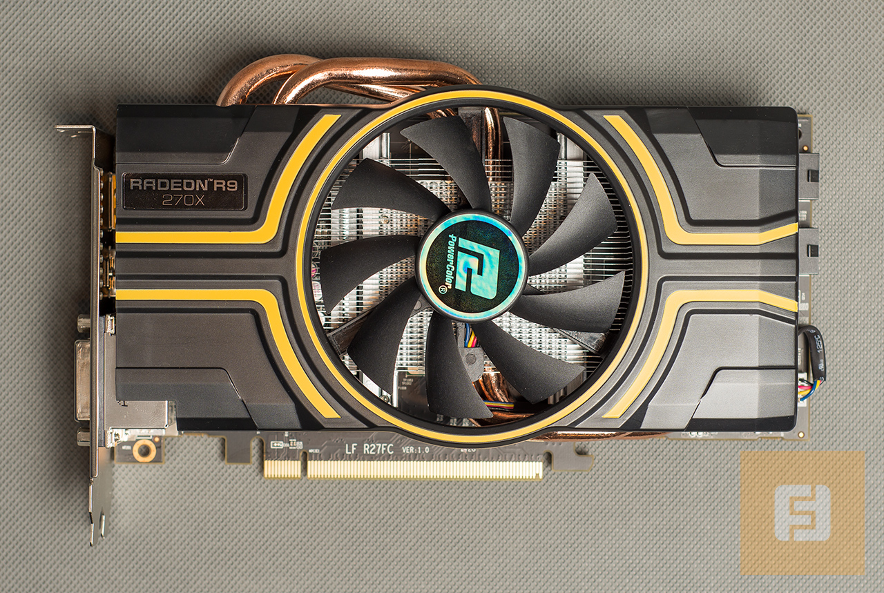

a placa dela é esse modelo aqui e é Powercolor
http://www.ferra.ru/images/374/374681.jpg
